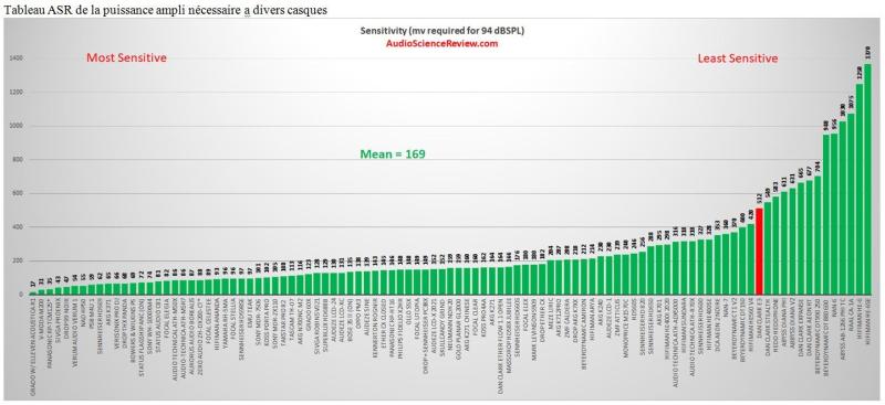

Le Hifiman est livré d'origine avec un câble symétrique en plus du câble jack. Une sortie symétrique sur un ampli casque sert à délivrer le double de puissance par rapport à une sortie asymétrique. C'est le signe qu'il est très exigeant vis-à-vis de l'amplification. Comme la sensibilité est faible, le risque c'est d'avoir un son plat, sans dynamique. C'est un point à surveiller lors de ton essai. Le Meze 109 pro ne m'a pas l'air trop difficile à piloter par ton RME. Le 109 pro premium package est livré avec câble symétrique, mais pour un baladeur. Cela veut dire qu'avec un branchement en asymétrique sur un baladeur structurellement plus limité que les sorties du RME, les qualités du casque ne s'expriment pas complètement. Je pense qu'il doit être un peu plus facile à piloter que l'AKG K712 pro, qui est connu pour avoir un pic d'impédance qui ne conviendrait pas à un baladeur.

C’est bien ça d’avoir un mode pour les casques à basse impédance et un mode pour les casques à haute impédance. Du coup ça ouvre le choix du casque à y associer. À essayer en respectant les règles : ne tenter le mode high power que si ton casque est vraiment au-dessus de 100 Ohms. Sinon tu risques de faire chauffer / d’endommager ton DAC.

Bonjour tod,
Pour les casques au-dessus de 100 Ohms les deux niveaux / modes sont possibles comme indiqué dans ta spécification. Si le mode +7dBu te suffit autant y rester. Ça t’évitera les fausses manips du type oublier d’y revenir quand tu brancheras un casque à basse impédance.

Ok j'y vois plus clair en ce qui concerne les compatibilités casque. Surtout sur les précautions/risques, le reste se fera à l'écoute et en discutant avec le vendeur. Merci pour le coup de pouce.
Ceci dit sur le site du marchand Grenoblois, aucun de ses produits atteint les 100 Ohms.

L écoute au casque est réellement complémentaire à celle d avec les enceintes qu il est difficile de s en séparer une fois qu on y a goûté:)
- Joseph N
- Messages : 5160
- Localisation : 94510
Tu as un très bon ampli casque, un des tout meilleurs des dacs/ampli casque, pour trouver une sortie casque de qualité approchante sur un ampli intégré va falloir monter surement très très haut en gamme
mon Topping DX7Pro un peu moins bon que l'ADI est largement meilleur que la sortie casque de l'IN400
Bonnes recherches
