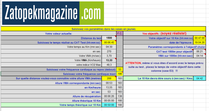

Voici mes données de base avec l'étalonnage du plan :
Bène7

Puisque tu connais ta VMA est ce que tu travailles tes zones d'entraînements en % de celle ci ?
Et si j'ai bien compris tu n'es pas débutant en CAP aussi est ce que tu as déterminé tes zones FC en % max ou en % FCR ? Pour un pratiquant régulier et de longue date le % FCR est préférable.
Les deux infos % VMA et % FCR sont à mettre en corrélation pendant les entrainements. Cette interdépendance permet de ne pas se griller lors d'une sortie avec reste de fatigue => FC trop élevée pour la zone VMA cible.
Ou l'inverse, être en top forme et trop lent.
