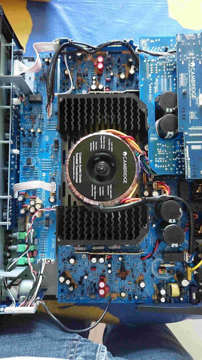

Bonjour la communauté,
Depuis quelque temps, j'ai un souci avec mon ampli. Pendant l'écoute, j'ai une perte significative du son d'un canal, c'est mâchouillé, son dégueu.
Le phénomène arrive sur le canal gauche à l'écoute de la partie vinyle, sur la partie droite sur les CD !!!!! (c'est nouveau sur le CD)
Le phénomène est totalement aléatoire, pendant un mois rien ou deux fois en une semaine.
Par contre, une chose que je ne m'explique pas, si je change de source RCA sur l'ampli, là le phénomène disparait..... pour revenir et rechange de source à nouveau !!!
J'ai vérifié tous les branchements, inversé les câbles enceintes, le souci passe à l'autre enceinte, donc les enceintes ne sont pas en causes.
Des avis et conseil ?
Merci

- Papytechnofil
- Messages : 2568
Les symptômes ressemblent malheureusement beaucoup à un problème de condensateur ou de mauvaise soudure. Un potentiomètre défectueux ne touche pas la qualité du son mais son niveau.
Enlever le capot et hors tension vérifier si composants gonflés, noircis mais l'analyse d'un réparateur sera plus positive.

Sur la photo effectivement rien ne semble abimé. Tant que c'est ouvert vérifie l'ensemble des connections des nappes de câbles, certaines paraissent mal enfichées, peut-être un effet d'optique... Désolé, pour toi!

Je l'ai remonté....il va aller chez le docteur....encore faut il en trouver un dans mon coin.

- DJ Xav
- Messages : 9556
Bonjour Breizh,
D’accord avec papytechno, je ne vois rien de flagrant non plus.
Les pannes intermittentes c’est la plaie
Bon courage,
DJxav
Bon courage,
DJxav
