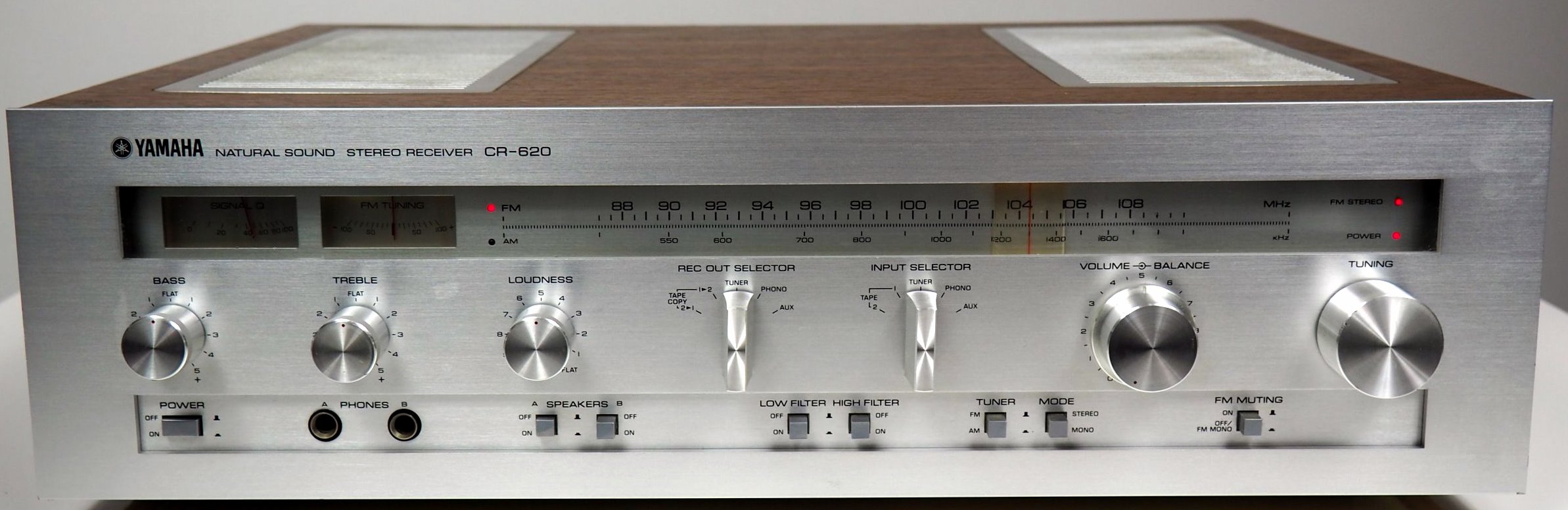

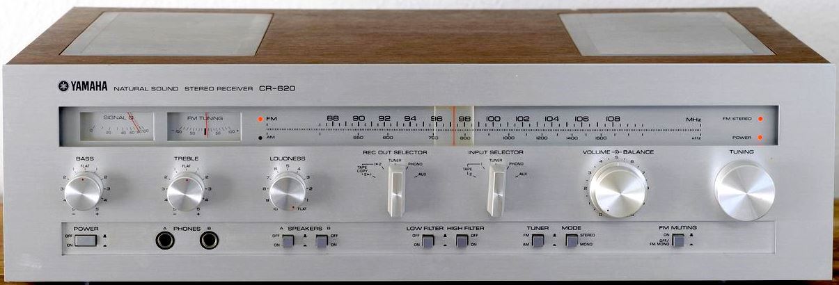

Messages : 5100
Message non lu 21 mai 2019, 20:52
Il est très beau :love:
en plus il écoute Fip celui là :lol:
dicentim84
Messages : 447
Message non lu 21 mai 2019, 21:03
Celui que je dois récupérer est dans le même état esthétique !!
