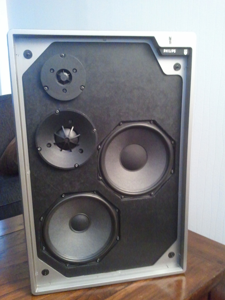

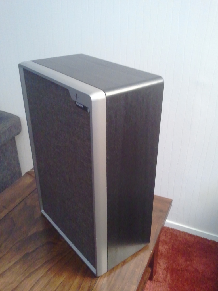

Bien vu. Ce sont en effet des clones de Philips 22AH467

Excellente nouvelle, à conserver précieusement
à associer à un petit FDA type Alientek D8, FX audio D302 ou SMSL Q5 pro (100 boules ou moins)

Les enceintes sont bien des clones des Philips jusqu'aux hp identiques à la photo précédente prise sur le net. Les HP semblent clean.
