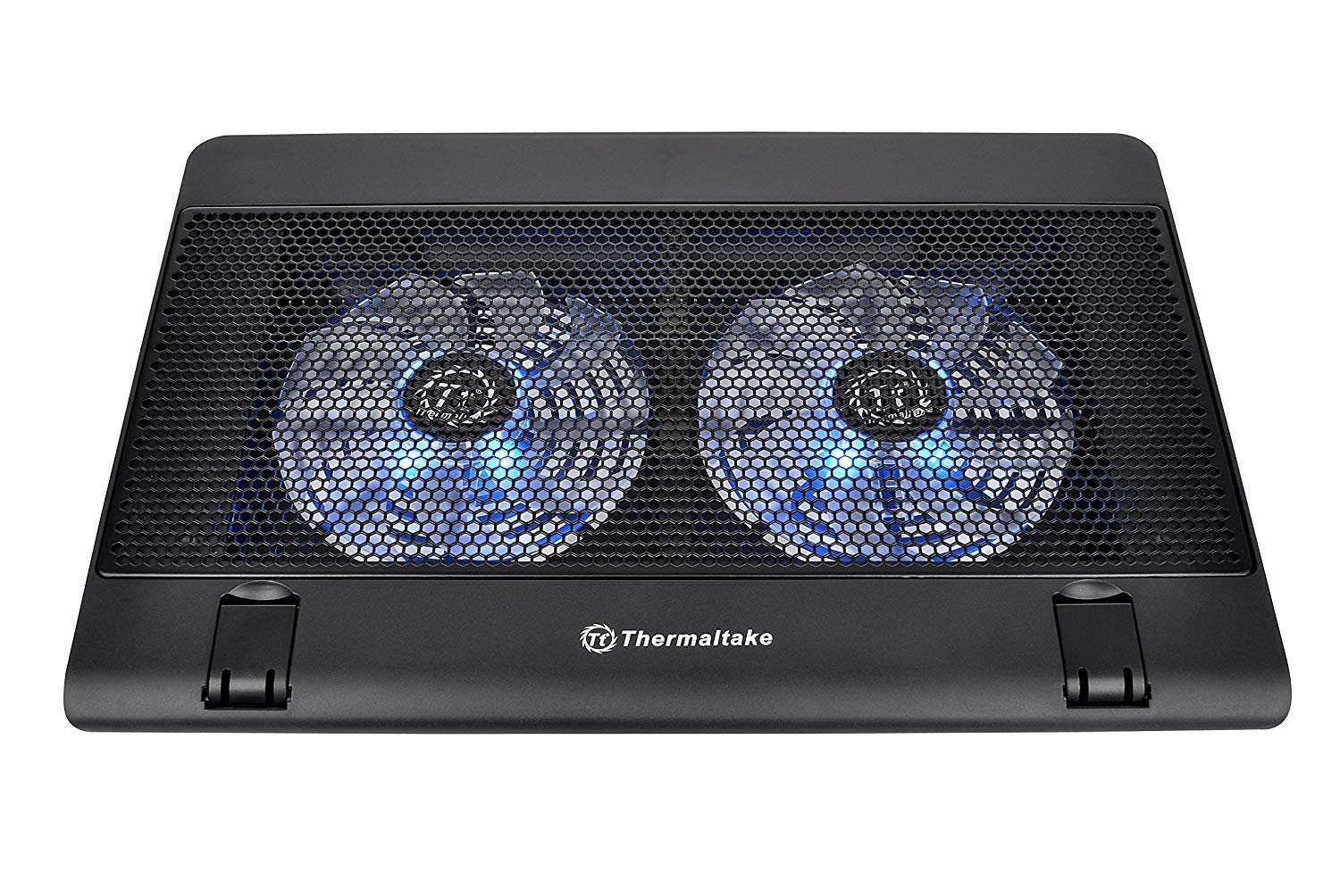

celui que j'ai pris pour le PC gamer de mon fils (usage intensif)
Thermaltake Massive 14 Ventilateur PC
vitesse variable par potard de 700 a 1200 tours, totalement silencieux, sur le dessus il aspire l'air
