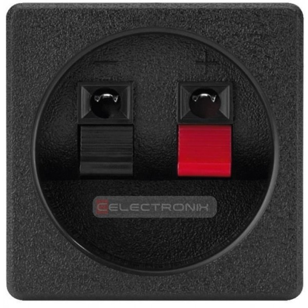

J'ai ce genre de bornier sur mes Kef C65
donc mes câbles dénudés sont mis dedans car parfois je suis obligé de les refaire et c'est pénible
Ma question :
Est ce qu'on peut des fiches bananes à la place des câbles dénudés ?
Si c'est possible des fiches bananes sans soudure
Merci

il y a je pense des fiches Oehlbach Banana-Flex qui devraient faire l'affaire.

Les borniers à pinces sont réputés pour leur faible qualité, venant de la faible surface de contact. Des bananes vont plutôt faire empirer la situation. Le mieux serait de changer pour des borniers à vis acceptant les bananes, comme les Atohm WT-D.

Ce type de bornier à pince peut être utilisé avec des fils équipés d'embouts cuivre sertis, cosses 'pin' ou fils étamés.

D’ailleurs en supermarché tu as souvent les bouts des câbles étamés dans ce but.

Quand j'ai donné mes JMLab DB9 à ma 'tite fillotte' j'ai dénudé environ 20mm plié en trois les brins sur la longueur et j'ai étamé généreusement au fer à souder pour faire comme une cosse.
