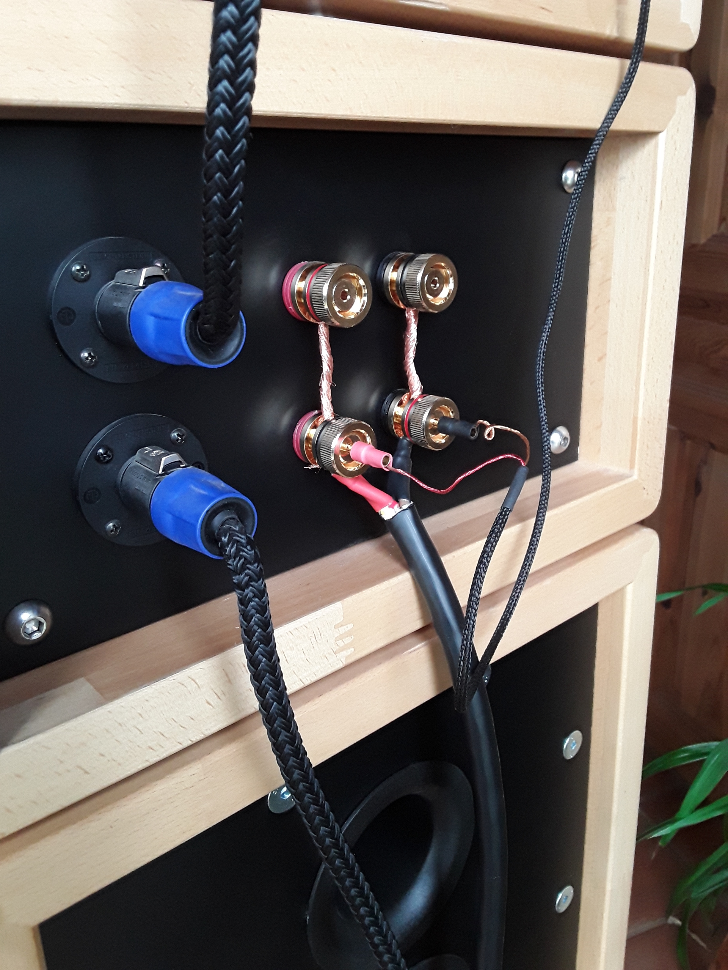

Je déterre ce sujet, Ô combien intéressant ... et me dit que je vais totalement éviter fourche ou banane pour relier mes enceintes à mon ampli. Ca me va TRES bien. Maintenant, j''aimerai aussi éviter l'achat de jumper de liaison pour mes enceintes...
=> Est ce que une liaison des 2 borniers avec le même câble que celui qui relie l'enceinte à l'ampli ne serait pas plus pertinent ?
=> Et dans ce cas précis, comment faire une liaison "propre" ? Y a t il une astuce particulière ?

ou ça
le + en haut et le – en bas, par exemple, et faire le même branchement pour les deux enceintes.

salut fredisajulie
c 'est possible par exemple , si il n' y a pas de filtre présent , comme sur un large bande
ou si le filtre est déporter du bornier hp dans l 'enceinte
ou ,si le filtre n' a plus de raison d 'être ( filtrage active )
c 'est dans le cas ou tu viens raccorder ton câble hp directement sur le câble de l' enceinte qui va aux hp ; au câblage interne doncje n'ai pas compris l'option d'utiliser des "domino" d'électricien, expliqué en début de fil....suis probablement un peu neuneu, mais moi y'en a pas compris))

Une photo vaut mieux que mille mots ! Merci, c'est très clair ;o)
