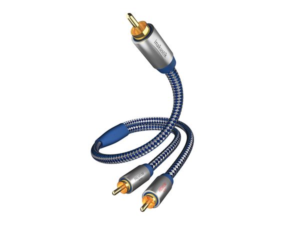

Dans le cas d'un caisson actif, la réponse est oui.
En effet ça ne va pas soulager les rega ELA juste étendre le bas du spectre et le sentiment d'espace
dans la pièce d'écoute.
Généralement il faut un câble comme celui-ci si la prise sur le caisson est LFE.
Pour les réglages, tout dépend de ta pièce: fréquence de coupure, volume et placement.

Merci pour la participation, en fait je me suis mal exprimé. Le terme n'est pas "soulager "mais plutôt étendre les basses que je trouve être trop juste sur mes enceintes.
Sur le caisson que je convoite, il y a 2 RCA L et R donc à brancher avec un jeu de câble de modulation. Le haut parleur est placé sous le caisson est ce que cela impose un placement particulier ?
