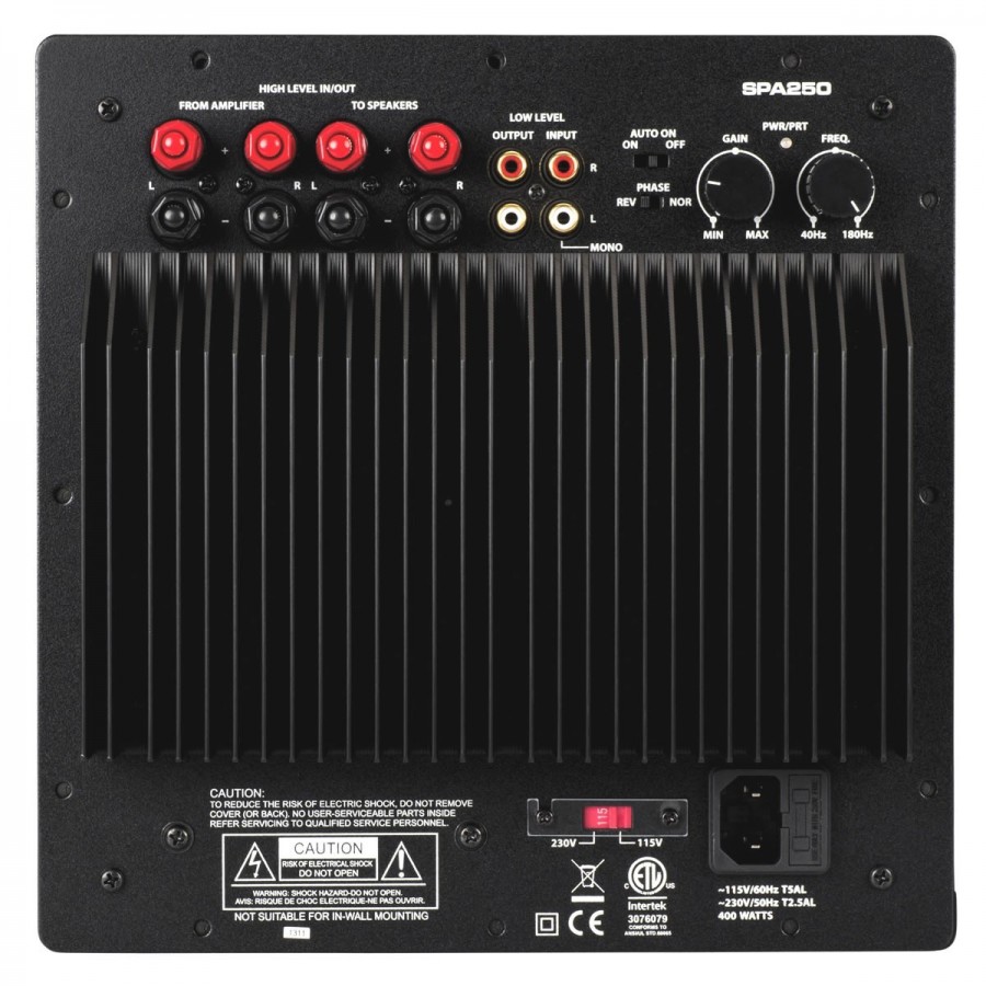

Eyeless ,Je vois que l' on peut trouver le SPA250 pour moins de 200 roros et le SPA500 pour 250 e (en faisant la conversion )
as tu regardé le montant des frais de port , car le prix est très intéressent
c' est le ds 2.0 ,photo tiré de https://www.hifitalo.fi/hypex_ds_20
je viens de découvrir cette marque que vous avez mis à dispo
le spa 2400 pour alimenter deux hp
2x 1200 watt Rms 4ohms
une belle gamme ....
http://www.daytonaudio.com/index.php/lo ... -amps.html
