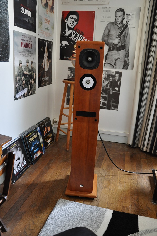

plutôt que de s'épuiser à extorquer du grave à des colonnettes
Sauf si c'est celles là de "colonnettes" , avec leur haut parleur de grave horizontal, pas vu , pas pris, mais plein les oreilles :mrgreen: :twisted: :arrow:
