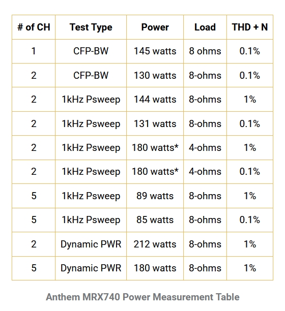

Déjà les mesures sont pas mal je pense (mes Dynaudio sont 6 Ω)

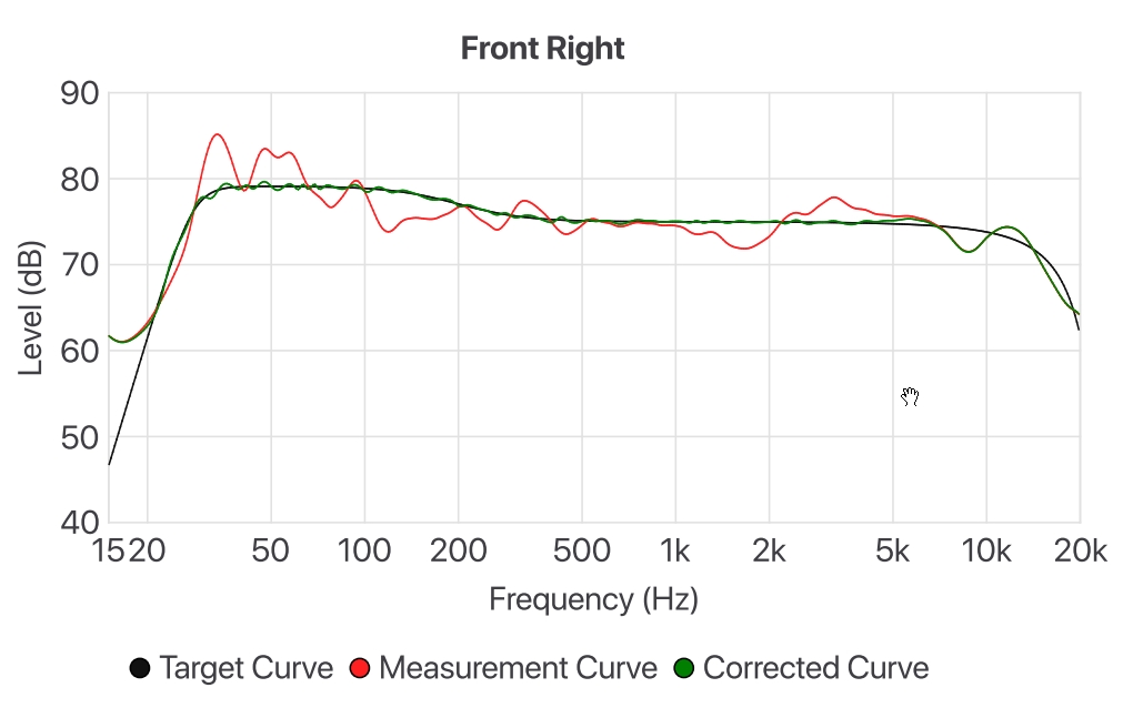

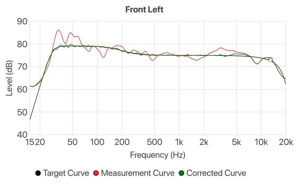

J'ai donc fait 2 réglages, un pour le HC l'autre pour la stéréo.
Et voici les courbes pour ce dernier:
Et franchement à l'écoute, tout est plus agréable.
L'app sur smartphone a un bouton direct pour activer ou désactiver l'ARC et donc la comparaison est assez rapide (1-2 secondes).
Quand on active l'ARC les 2-3 premiers secondes peuvent être déroutante, mais après tout est mieux, plus équilibré, moins fatiguant, plus propre.
