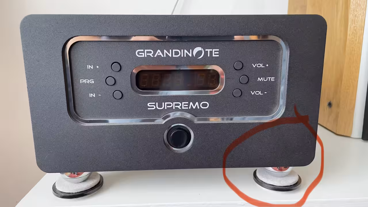

je cherchais des coupelles à mettre sous les pieds arrondi de mon ampli grandinote supremo et dans l'impossibilité de trouver ce que je voulais, j'ai fini par faire ceci :
En fait, il s'agit d'un patin feutre de 4mm autocollant de diamètre 45mm, collé sur les deux faces d'une rondelle pleine d'acier (60mm / 5mm d'épais) peinte en noire).
Je voulais quelque chose qui sépare l'ampli du meuble, ainsi le patin de feutre en contact avec l'ampli réalise bien le contact et ne s'écrase pas grâce à la rondelle d'acier, et le patin du dessous fini le découplage.
Et ça marche vraiment bien, pour un cout d'environ 5€ par support.
A tester si vous le voulez, vu le prix il n'y a pas un grand risque financier. Je vais voir pour faire le même genre pour le convertisseur qui lui possède des pieds en forme de pointe, donc problématique différente.
