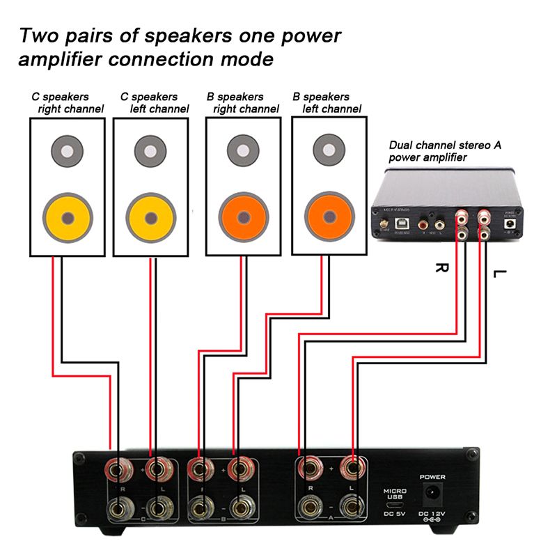

Mon fils possède un ampli yamaha RX E600 mk2 avec ses enceintes d’origine en 6 ohms (il s’agissait de ma chaîne acquise il y a 15 ans), placées face à son bureau.
Il souhaite brancher une seconde paire d enceintes identiques en 6ohms face à son lit.
Il me demande conseil et je ne sais pas quoi lui répondre :help:
Son ampli a une seule paire de sortie d’enceintes. J’ai lu que cela pouvait détruire l’ampli pour des problèmes d’impédance (qui s’ajoute ou se divise). Cela reste nébuleux pour moi.
Qu’il fallait dans tous les cas brancher en série inversé (du + de l’enceinte au - de la seconde enceinte et inversement pour les deux autres) et jamais en parallèle (le plus simple car les cosses des enceintes sont petites pour accueillir deux câbles).
Que conseillez vous ?

Bonsoir Lionel,
Entre nous je ne vois pas trop l’intérêt d’avoir deux paires d’enceintes dans une petite pièce, et encore moins d’avoir les 2 paires simultanément.
Pour moi la seule option c’est un switch de ce type:

Excellente idée ! Nous pensions en effet que le rendu des 4 enceintes seraient moyen !
Je vais donc chercher cette solution...
Régle t elle le problème de l’impédance ?

Tant que tu ne mets ON qu’une paire à la fois, aucun souci d’impedance pour l’amplificateur.

Ne doutant pas du sérieux de mon grand ado-jeune adulte de fils (19 ans), j’ai quand même cherché un switch qui ne permettent pas d’enclencher les 2 paires d enceintes en même temps.
Sans succès ? Avez vous un tel appareil ? Un sélecteur qui n’offre le choix qu’entre actionner la paire d enceinte 1 la ou paire d’enceinte 2

Cela n'a strictement AUCUN intérêt de faire ce genre de chose. Si c'est pour expérimenter, bah, laisse le faire, il verra par lui même. :evilred: :siffle:
Sinon tu cherches 'Sélecteur audio 1 vers 2 réversible pour enceintes / amplificateur'. ;)

Ben 2 paires en parallèle tu vas descendre a 3 ohm sans parler des frequences ou elle font moins de 6 ohms...l’ampli va avoir du mal
Apres on trouve très facilement ds des mag de ecommerce tres connus des boitiers pour switcher d’une paire a l’autre

Merci je vais donc chercher ce boîtier qui ne propose que de choisir une seule paire d enceintes à la fois.
Tu as le DYNAVOX AMP-S

Bonjour, il cherche l'inverse, 1 ampli / 4 enceintes 😉

Génial merci
En fait tous les commutateurs que je trouvais offraient 3 positions dont une combinant les deux paires en même temps ce que je voulais exclure.
Comme greubrecht, je ne savais pas que l’on pouvait utiliser cet appareil pour mon usage et inverser sa fonction sans aucune modification à faire.
Mon fils va donc pouvoir avoir ses enceintes face à son bureau et la seconde paire face à son lit (sa chambre a une forme compliquée sous comble) afin de profiter d’un bon placement à chaque fois.

Question subsidiaire : une version du dynavox amp s « mk2 » semble être le nouveau modèle... savez vous ce qu’il apporte de plus ?

Voilà une bonne question.
Autre choix avec le fx-audio pw-6, avec l'indispensable télécommande pour les jeunes :ko:
