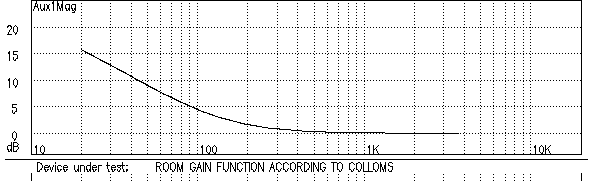

dans une plus petite pièce , concernant les fréquences grave , joue ce que l' on appel le "" gain room ""
c' est un effet de la pièce qui a tendance gonfler le niveaux de grave perçu
à partir des fréquences situées sous la zone des 200 hz , les niveaux de grave peuvent augmenter plus ou moins selon une pente
de mémoire :oldy:
dans une pièce comprise entre 30 et 40 m2 ,le gain est relativement faible , + 1db par octave
entre 20 et 30 m2 ,de 2.5db /octave
entre 20 et 10 , + 5 db /oct
dans 10 m2 cela pourrait correspondre à ceci
une correction naturel qu'engendrera la pièce ( ici , + 15db à 20hz )
attention , :zen: cela n 'est pas toujours un bien
l 'on peut tout aussi bien avoir des soucis ,par exemple avec des enceintes restituant ( à bon niveaux ) des très basse frequences dans une pièce trop petite et se retrouver avec des graves envahissant :(
ce que je veux exprimer par là , c 'est que dans une plus petite pièce , le niveaux de grave que tu aurais pu ressentir avec tes même enceintes aurait été surement tout autre et que ,même à niveaux faible d' écoute ce niveaux aurait été suffixant pour ne pas percevoir un déséquilibre trop important
Modifié en dernier par gonzo le 13 janv. 2019, 08:08, modifié 1 fois.
