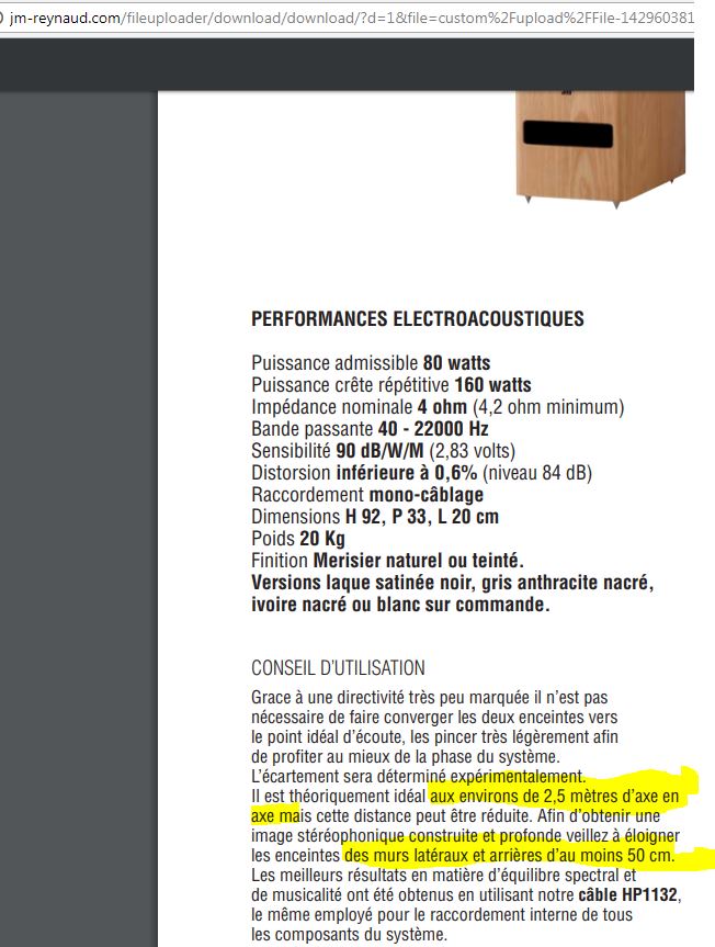

Message non lu 23 avr. 2018, 15:19
gonzo a écrit :
22 avr. 2018, 19:03
je m' interroge concernant le placement envisageable pour tirer le meilleur partie de certaine enceinte :drapeau:
tiré de ..http://jm-reynaud.com/euterpe-supreme.html
""""""La distance entre les deux sera à déterminer expérimentalement.
En théorie, la distance idéale est de 2,5 mètres d'un axe à l'autre, mais cela peut être réduit.
Afin d'obtenir une image stéréo cohérente et profonde, il est recommandé de placer les enceintes à 0.80 cm des murs arrière et latéraux."""""""""
Hello !,
nous n'avons pas les mêmes valeurs, on dirait :shock: :? :lol:
étonnant non ? :comprendpas:
3 valeurs différentes :fessee:

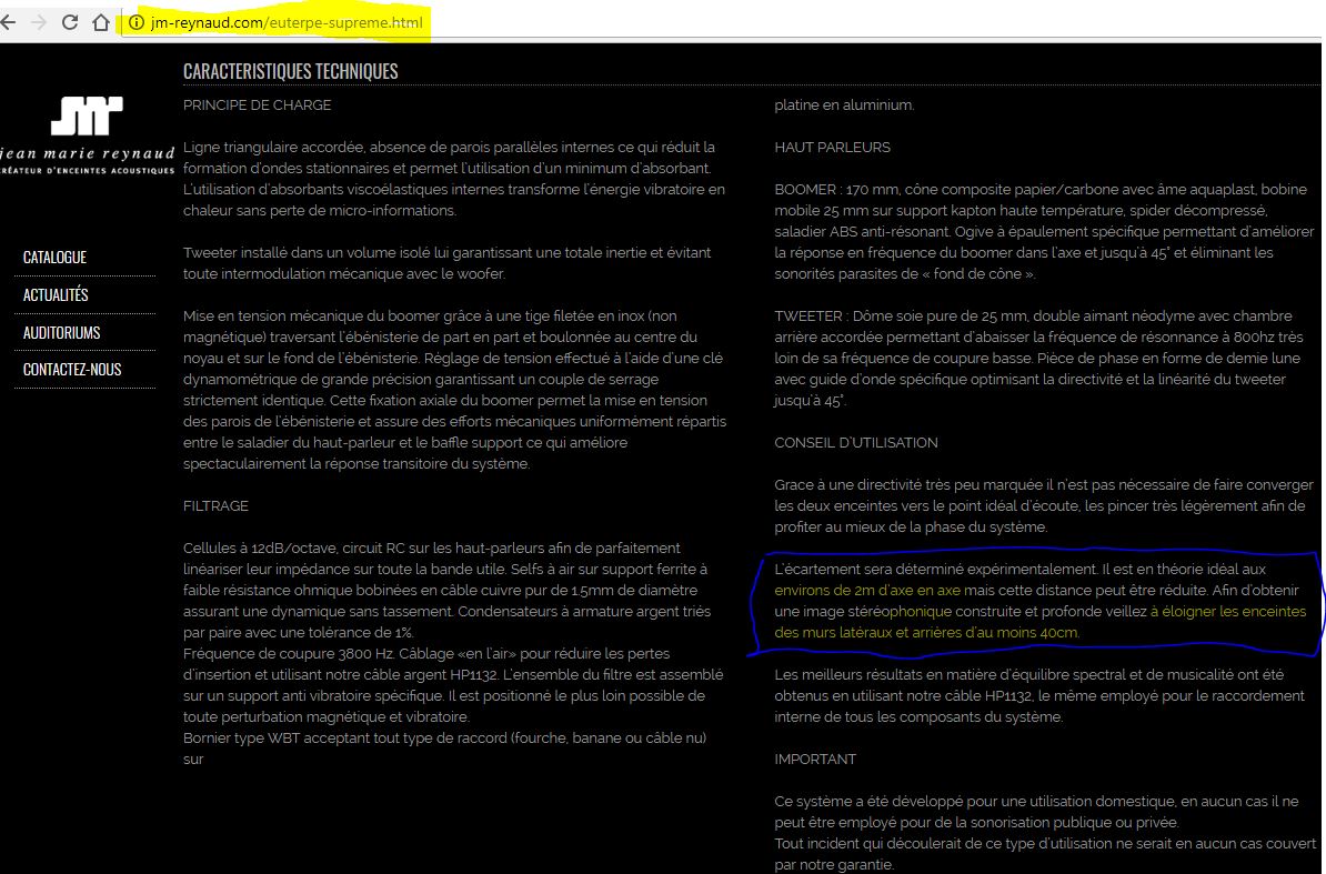

Message non lu 23 avr. 2018, 19:48
salut Joseph :thks:
y a fallu que je trouve un lien en Anglais , c' est tout moi ça ! :ko: :D
:arrow: http://jm-reynaud.com/euterpe-supreme.html
mais ...quelque part je me dis , qu'il est possible que cela soit une question ""d'adaptation"""
il est peu être ( pour ne pas dire surement ) destiné à ceux qui cherche le son à la ""Frenchy "" Image :pouce: :lol:
subtile !!! :thks:
