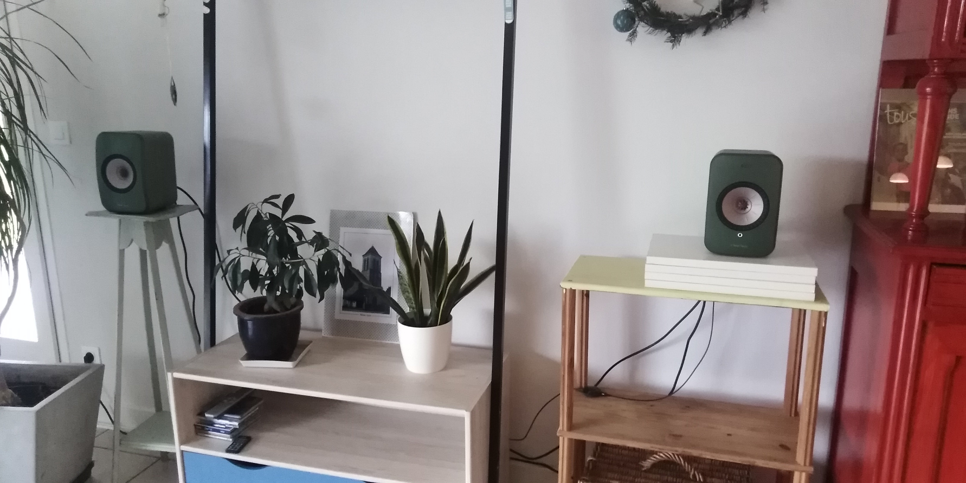

Oui, bon, on ne rigole pas! :mdr: C'est du provisoire... :lol:

Amoulsolo
Messages : 1301
Enregistré le : 19 oct. 2015, 21:37
Message non lu 20 déc. 2019, 12:06
Sympa en vert !
C'est en accord avec le yucca et les autres habitantes vertes.
