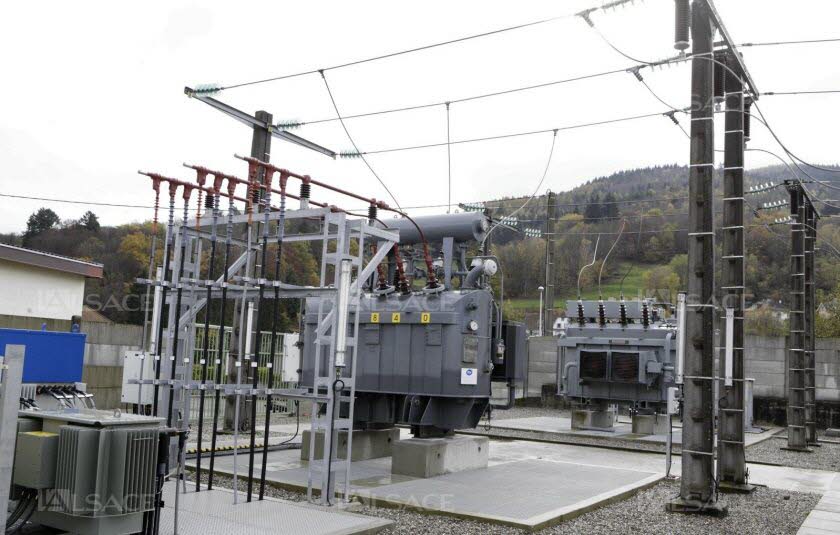

ben ..en faite .... non
les transfo qui alimentent nos quartiers sont eux même alimenté ( souvent en 60.000 volts) depuis un poste source
( le truc du genre genre :arrow: https://zupimages.net/up/18/35/6b5t.jpg)
tension qui en sortie de ce type de poste est ...régulée , stabilisée :erf:
cela grâce à des automates qui surveillent en permanence le niveaux de tension et qui interagissent sur la sortie bobinage des transfo du poste source
( avec la possibilité aussi d 'interagir avec la mise en parallèle sur la ligne de batterie de condensateur )
le taux de régulation ( c 'est normé ) doit permettre d 'éviter ,au max , une variation en sortie ne dépassant pas +/- 5%
avec un taux de réponse ne dépassant pas 1 minute pour 1% de correction
