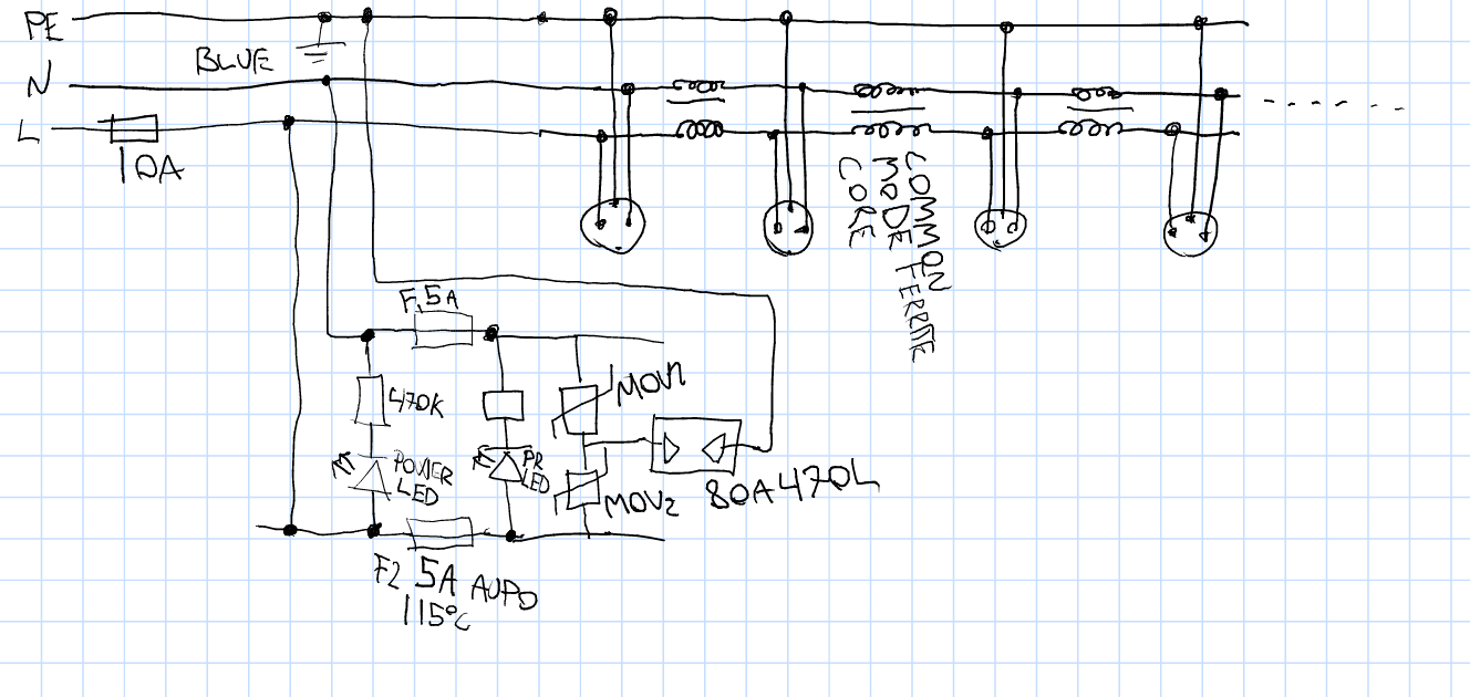

Mon système à évoluer en 3 ans passant d’un ampli intégré , à préamp + ampli (2015) , puis préamp + 2 amplis (2016).
Ma barrette Supra MD06 EU MK3 est restée constante avec ses 6 prises Schuko , dont la n°1 est annoncée non filtrée.
Bien sûr , Il est recommandé d’y connecter « l’ampli » ! ... :help: Vous devinez mon problème :!:
Ma question :
Comment faire évoluer de 1 à 3 prises non filtrées ?
Est-ce résolument non modifiable ? , ou au contraire simple à faire évoluer , du style un ou 2 cables internes à déconnecter.
Je n’ai pas « ouvert » la barrette , je ne sais pas comment elle est organisée à l’interieur !
Vous le devinez je ne suis pas bon electricien , en revanche je ne suis pas maladroit quand il faut « opérer » , donc si un ami du fofo à une bonne expertise , je suis preneur d'un mode opératoire. :pouce:
Merci

Ce serait semble t'il gaulé comme ça :
Trouvé ici : http://oysteineliassen.blogspot.fr/2015 ... p-mk3.html
Donc faudrait faire péter les selfs (le gros cachou** à l'arrière du fil jaune/vert) sur la phase et neutre :

Tu me diras peut être que tes équipements ne seront plus protégés.
Mais ta zone géographique n'est pas soumise à une densité de foudroiement élevée. Ce qui n'empêche en rien d'installer un parafoudre (une centaine d'euros) dans le tableau électrique si tu le souhaites.

Si je retrouve en interne l'architecture du schema electrique, je pense que je vais tres simplement couper les 3 cables au depart des bornes primaire : P , N et Terrre qui alimente le petit circuit electrique.
Sur cette action , confirmez moi que je dois retrouver une barrette sans filtre !?
Cette action simple ne dois pas générer de "panne" ?

Le module avec les composants n'est pas un filtre mais la protection contre les surtensions.
