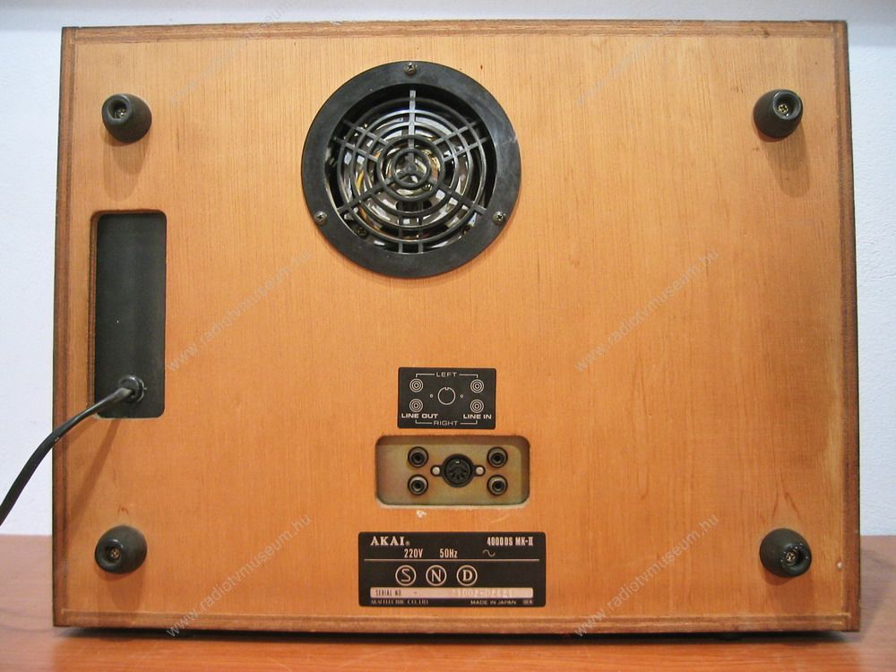

Plus qu'un post appelant à débattre, il s'agit d'une question technique concernant la connection d'un lecteur de bande AKAI 4000DS MKII
à un ampli moderne.
A savoir quel type de cables utiliser?
Vous remerciant pour votre aide,
Je vous souhaite une excellente journée

L' Akai 4000DS MKII n'est pas un "lecteur de bande" (?) mais un magnétophone à bobine (18 cm) monomoteur assez réputé.
Le raccorder à un amplificateur intégré ou un préampli ne pose pas de problème particulier. A l'arrière du boitier se trouvent deux paires de prises RCA, une pour l'entrée ("In", pour enregistrer le signal en provenance d'une source), l'autre pour la sortie ("Out", lecture). Deux paires de câbles RCA (le standard le plus répandu aujourd'hui en haute-fidélité) permettent donc le branchement.

Le hic, c'est que l'Akaï doit avoir une prise DIN au cul...
Il faudrait donc un adaptateur.
Repié.
Repié.

de mémoire, ce sont des rca... mais sinon, faire fabriquer un câble de qualité din - rca ne pose pas de difficultés particulières à condition de se tourner vers une maison sérieuse

J'ai eu plusieurs magnétophones dans les années 70 et 80 dont le 4000 DS, c'était l'entrée de gamme de chez Akai ce qui n'ôte rien à ses qualités, concernant les bandes j'utilisais des BASF, Agfa, TDK et Maxell, un câble RCA basique était fourni avec l'appareil, on n'avait pas d'autre choix à l'époque et ça fonctionnait très bien .......

Bonsoir à tous et merci pour vos réponses.
J’ai utilisé le terme « moderne » pour mon Rega Elex-R, pourtant il n’a rien de plus que mon Luxman de 1982 au niveau des connectiques. Je voulais dire récent.
Cet Akai est actuellement branché sur un Beogram 1000 en Din, d’où ma confusion.
J’essaierai sur le Rega avec des cables RCA.

J'ai pu remettre en service après trente années de repos l'asai 4000DS MKII avec un cable RCA d'époque retrouvé dans la boîte à cables.
ça fonctionne et même très bien. Écoute en ce moment Rickie Lee Jones et je suis très agréablement surpris pas le grain et le détail que produit cette drôle de machine.

Bonjour Misha,
Bonne nouvelle et si je regardes bien la photo cet Akai en plus de la prise DIN possède en effet une entrée et une sortie sur prise RCA ou Cinch conventionnelle ce qui veut dire qu'il fonctionne bien avec le câble RCA de l'époque retrouvé dans la boîte pourra être remplacé même avantageusement par un câble RCA de fabrication plus moderne tant en sortie qu'en entrée.
