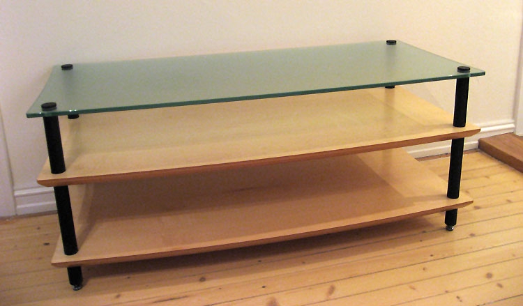

Messages : 1671
Message non lu 30 mars 2016, 16:11
Je ne connais pas les prix actuels, ni si Hamy Sound est toujours distributeur, mais c'est des beaux produits.
Modulaire: 2 diamètres de colonnes, 6 hauteurs, 5 essence de bois et 2 finitions de verre.
Solide: les colonnes sont en métal (alu ?) massif, les étagères font près de 2cm d'épais.
Cela doit faire une douzaine d'année que je l'ai, ainsi que les 2 combinaisons table basse (60x60, 90x90) qu'ils ont fait un certain temps...
Et j'ai 2-3 potes qui en ont aussi commandé à l'époque et en sont toujours plus que satisfait.
Le mien ressemble à celui-ci, mais avec une étagère bois supplémentaire:
