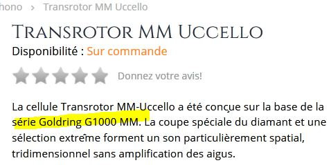

Message non lu 02 mai 2020, 13:50
Tiens sinon, à propos de cellules rebadgées, il n'y a pas que la Shelter, c'est quoi ces cellules Transrotor sur le Site de Xavier, on dirait des Goldring de la vieille série "1000" (sympa au demeurant que cette excellente gamme british puisse continuer, si c'est de cela qu'il s'agit) ou , pour les MC, les Elite ou Eroika ?? :shock: :roll: :?:

il y a une certaine ressemblance, je dirais même une ressemblance certaine
et même plus :mdr:

En tous cas c'est bien, parce que c'est une gamme de cellules excellentes qu'il aurait été dommage de voir disparaitre :oldy:
