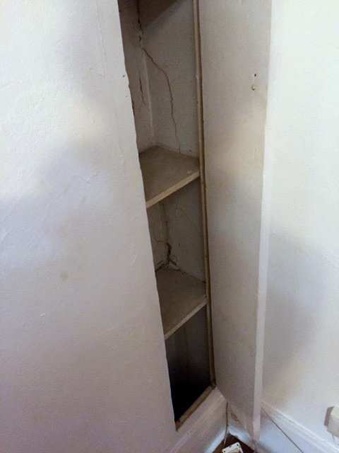

J’ai besoin de vos conseils. Il y a une sorte de placard incrusté dans un angle de mon salon (derrière les enceintes). Non seulement c’est moche mais j’ai l’impression qu’il contribue à faire résonner la pièce, avec une sorte d’écho métallique dans ce coin. Je vais placer une bibliothèque devant et la pièce résonnera moins quand elle sera bien meublée. Mais je me demandais si j’avais intérêt à remplir cette cavité de mousse absorbante type mélamine.
Je suis preneur de vos conseils!
Je vais essayer de joindre une photo de ce truc.

Tout dépend de la surface et du volume du placard rapporté à la pièce. A mon avis négligeable,
En plus Dugommier, si tu le recouvres d'une biblio, pas de soucis acoustique de ce côté là.

V'là l'coupable

Haha Merci Joseph qui fait le boulot pour moi pcq je suis pas foutu de mettre en ligne une photo.
En fait toute cette partie du mur, à gauche sur la photo, sonne plus creux qu’ailleurs dans la pièce. Je crois qu’ils ont recouvert l’endroit où il devait y avoir une cheminée.

Bah, remplir le machin d'absorbant ne fera pas de mal quoi qu'il en soit, vu l'emplacement en coin et si la porte est assez légère ça fera un petit bass-trap à membrane fléchissante, toujours bon à prendre...

Fledermaus a écrit : ↑01 avr. 2019, 09:08si la porte est assez légère ça fera un petit bass-trap à membrane fléchissante, toujours bon à prendre...
avec ou sans poisson (d'avril) ?
ça va faire un déséquilibre avec l'autre coté, qui de plus, est + éloignée du mur latéral si je ne me trompe
tu ne penses pas qu'il vaut mieux immobiliser cette porte le + possible ?

Bof faut voir, mais comme le grave c'est pas directif (il y en a qui mettent un caisson dans un coin et s'en portent très bien, donc pourquoi pas l'inverse), si on peut atténuer un peu le renforcement des modes en absorbant dans un coin c'est toujours ça de pris...

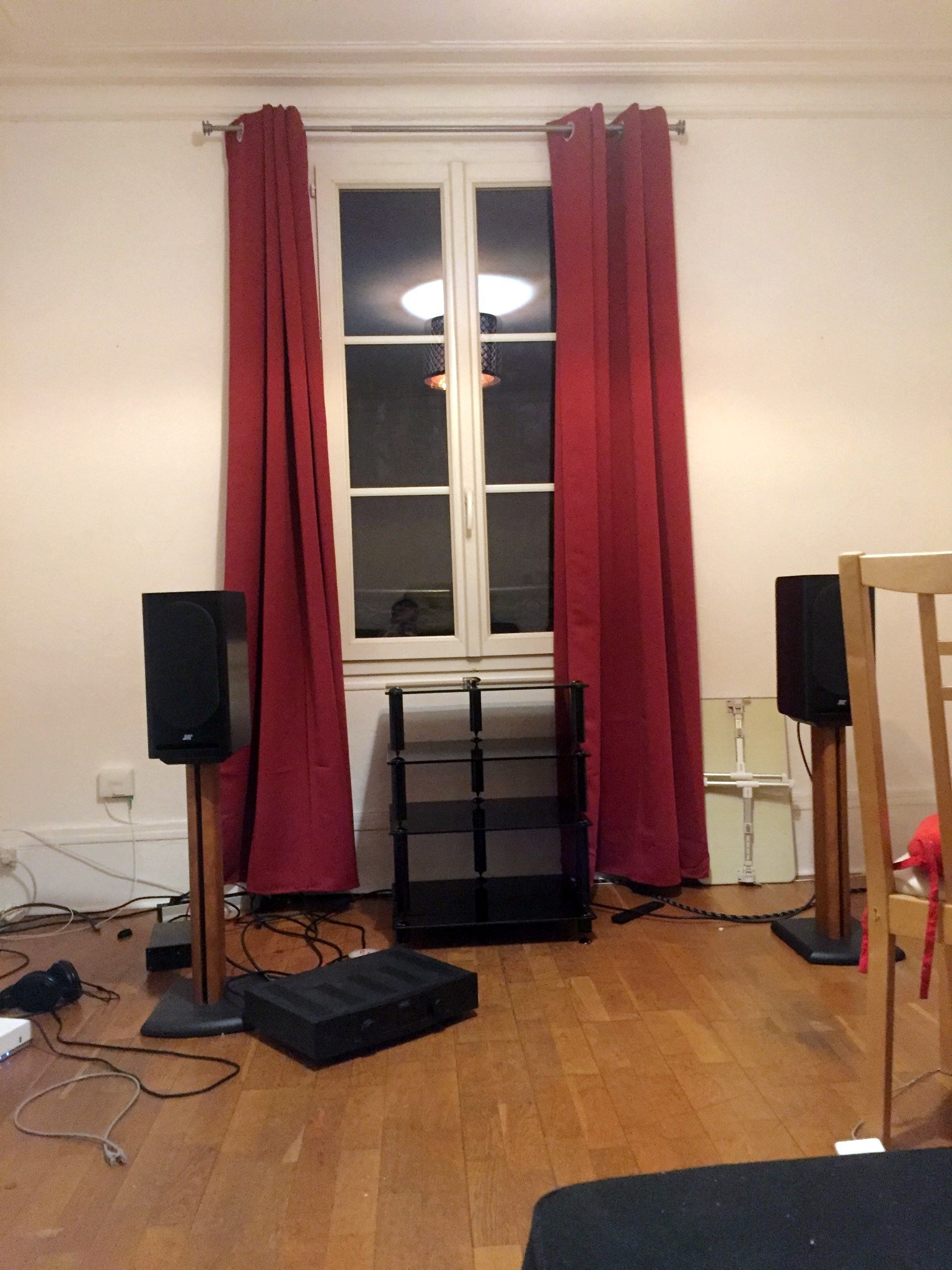

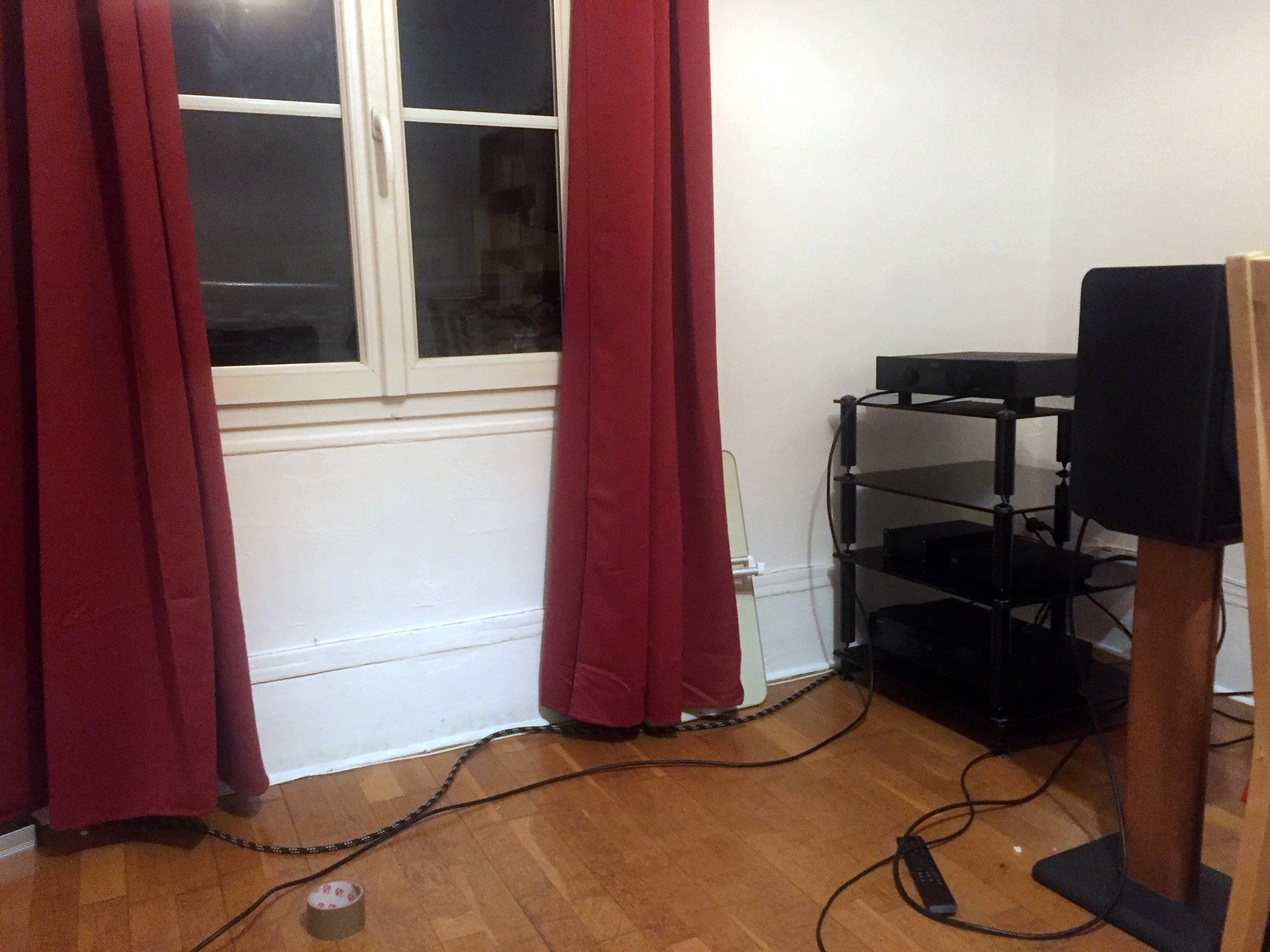

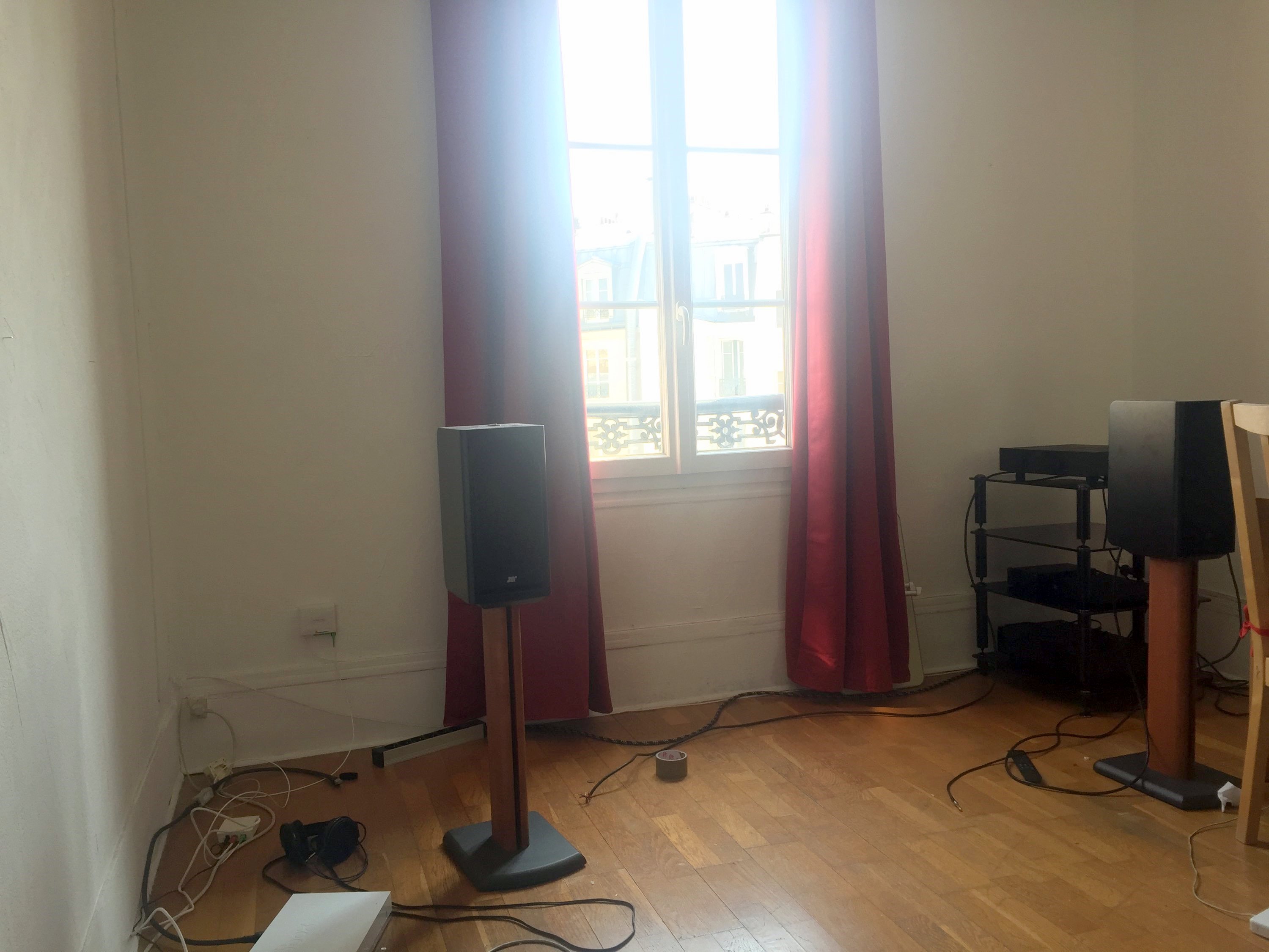

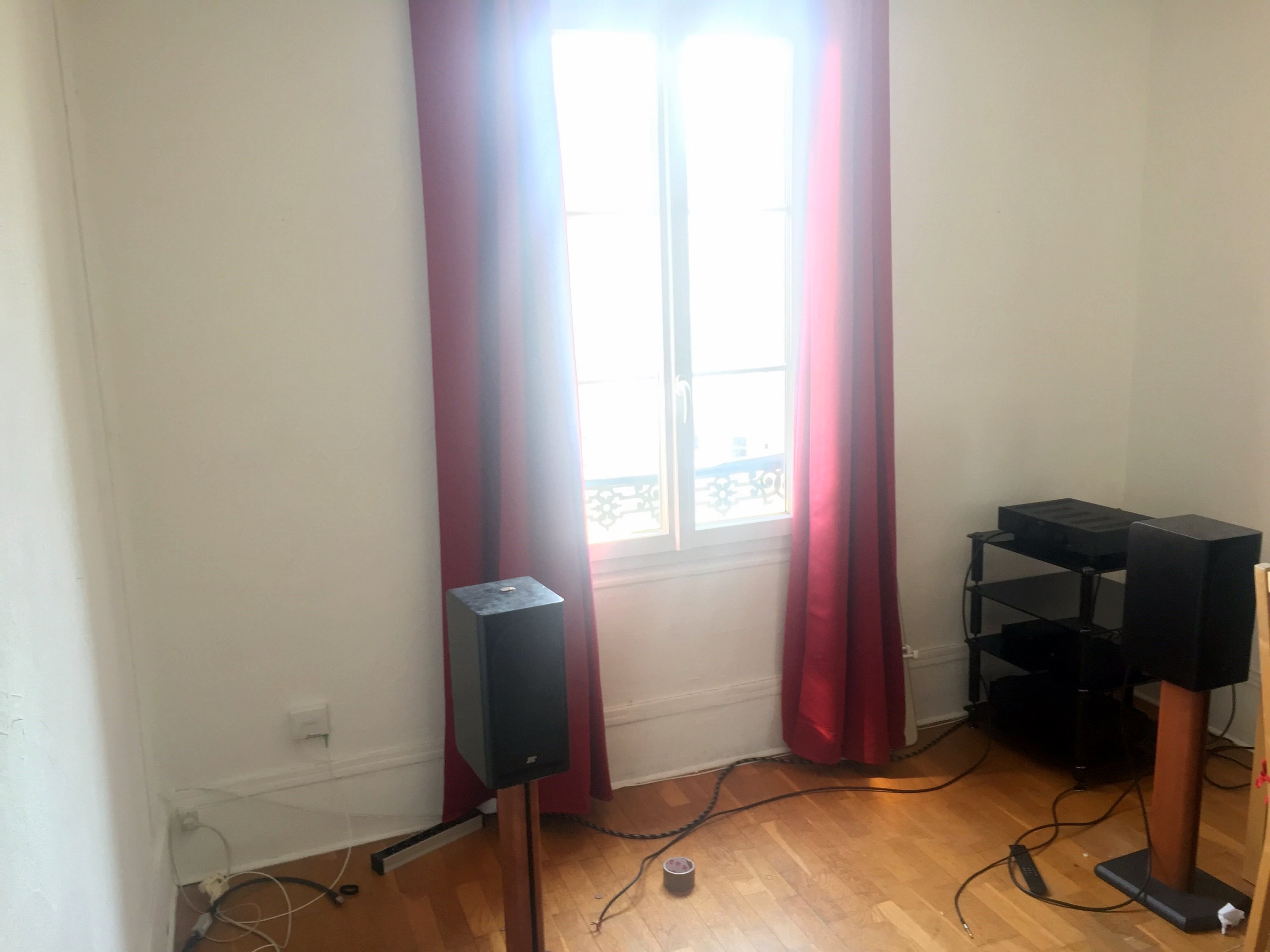

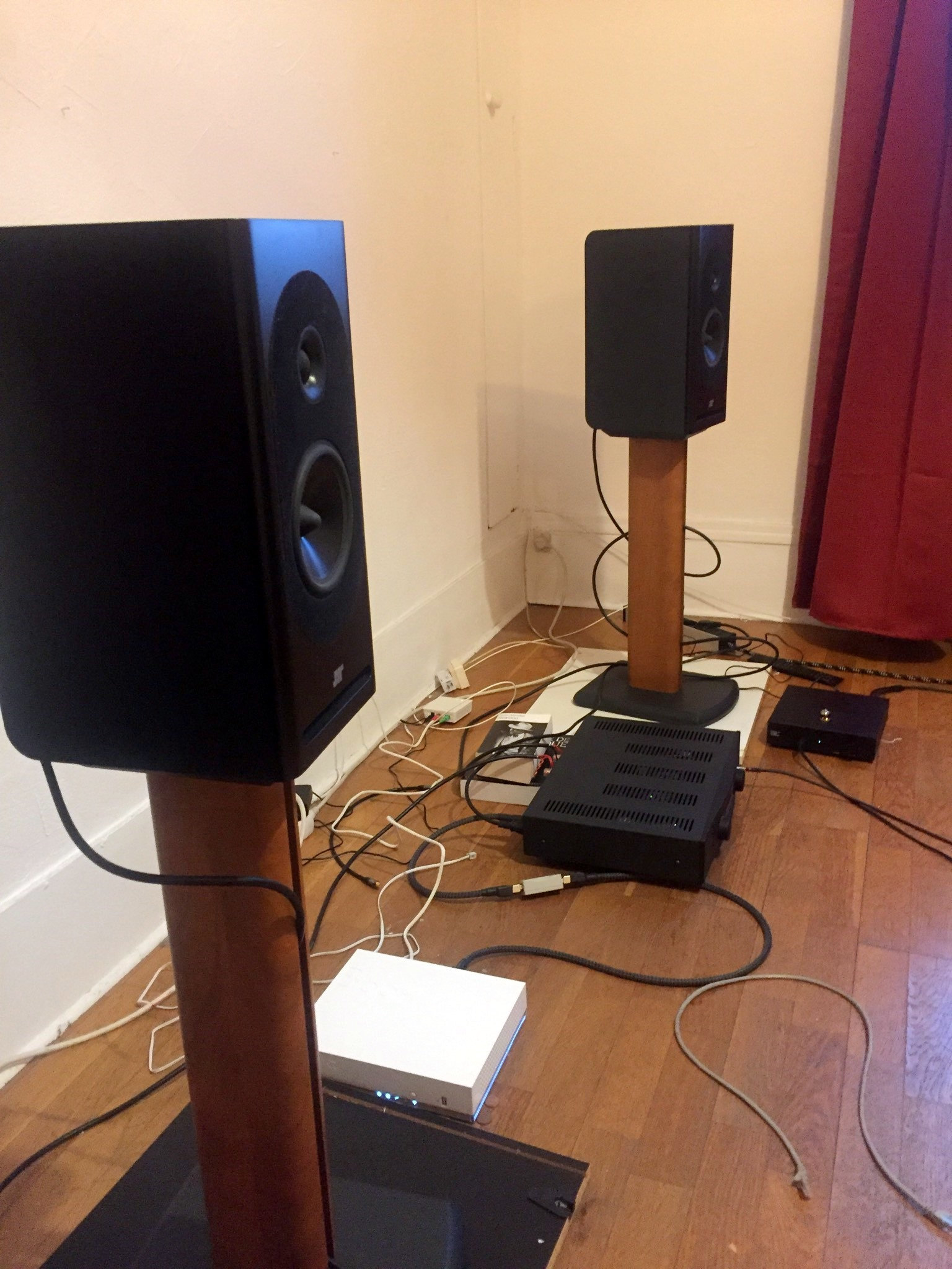

Hello dugommier !,
veux tu que je mette les photos de la pièce pour les copains spécialistes ?
- Joseph N
- Messages : 5068
- Localisation : 94510
Voilà la scène du crime
avec les essais (et négociations waf) successifs de placement des enceintes et du meuble hifi
dans le sens de la longueur (on apperçoit le maudit placard au fond a gauche)
dans le sens de la largeur (avec le placard au fond a gauche)
avec le meuble hifi au centre
avec le meuble sur le coté droit
a vous les studios
