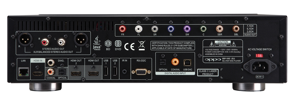

sur les Oppo actuels, il me semble qu'il y a une entrée HDMI (qui permet d'ailleurs d'upscaler l'image en 4K)

Bonjour Xavier,
Tu as raison, sur les OPPO actuels, il y a une entrée HDMI.
