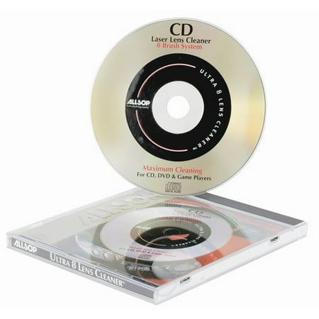

Bonjour dicentim84,
J'utilise ceci depuis plus de trente ans pour nettoyer la lentille de mes lecteurs CD :
Un passage par an environ, jamais eu de problèmes.
