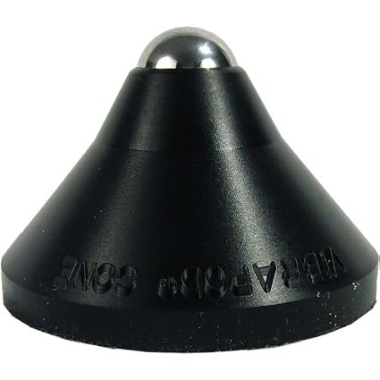

le Cône
les 2 ensemble

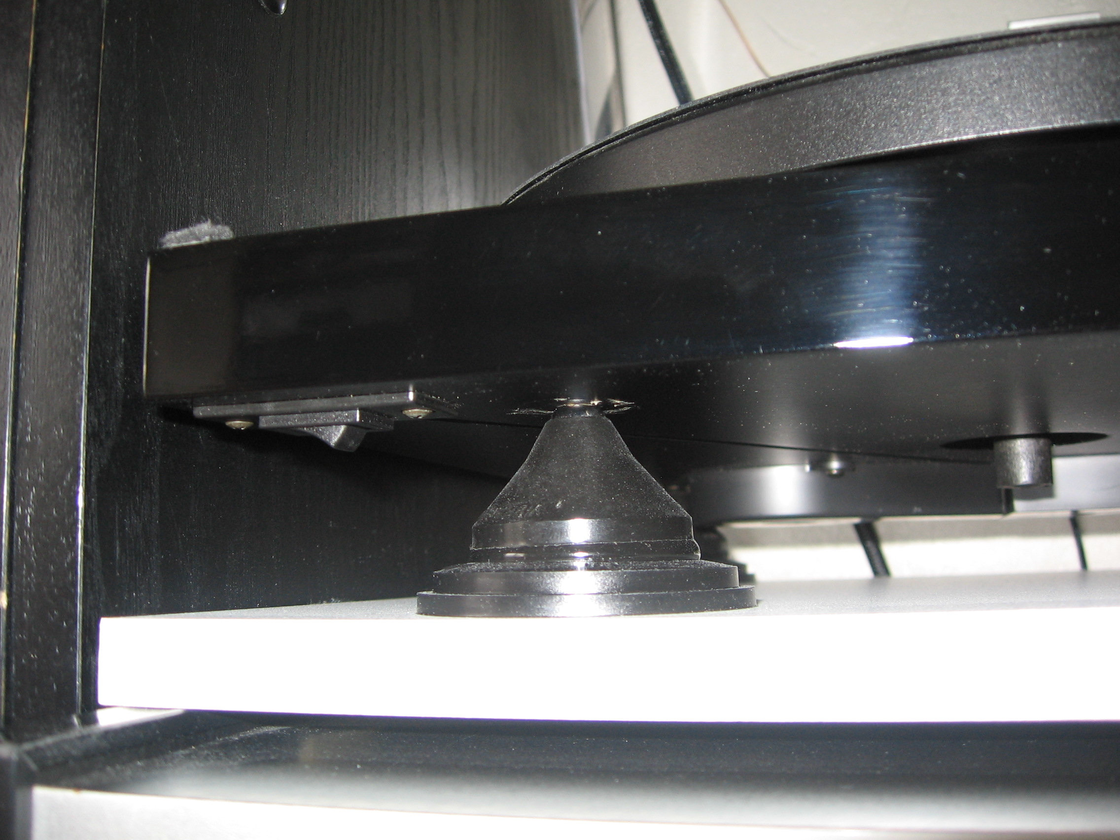

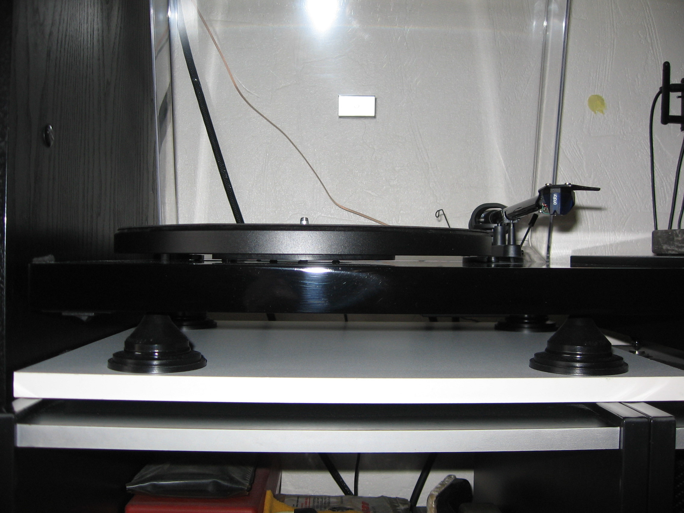

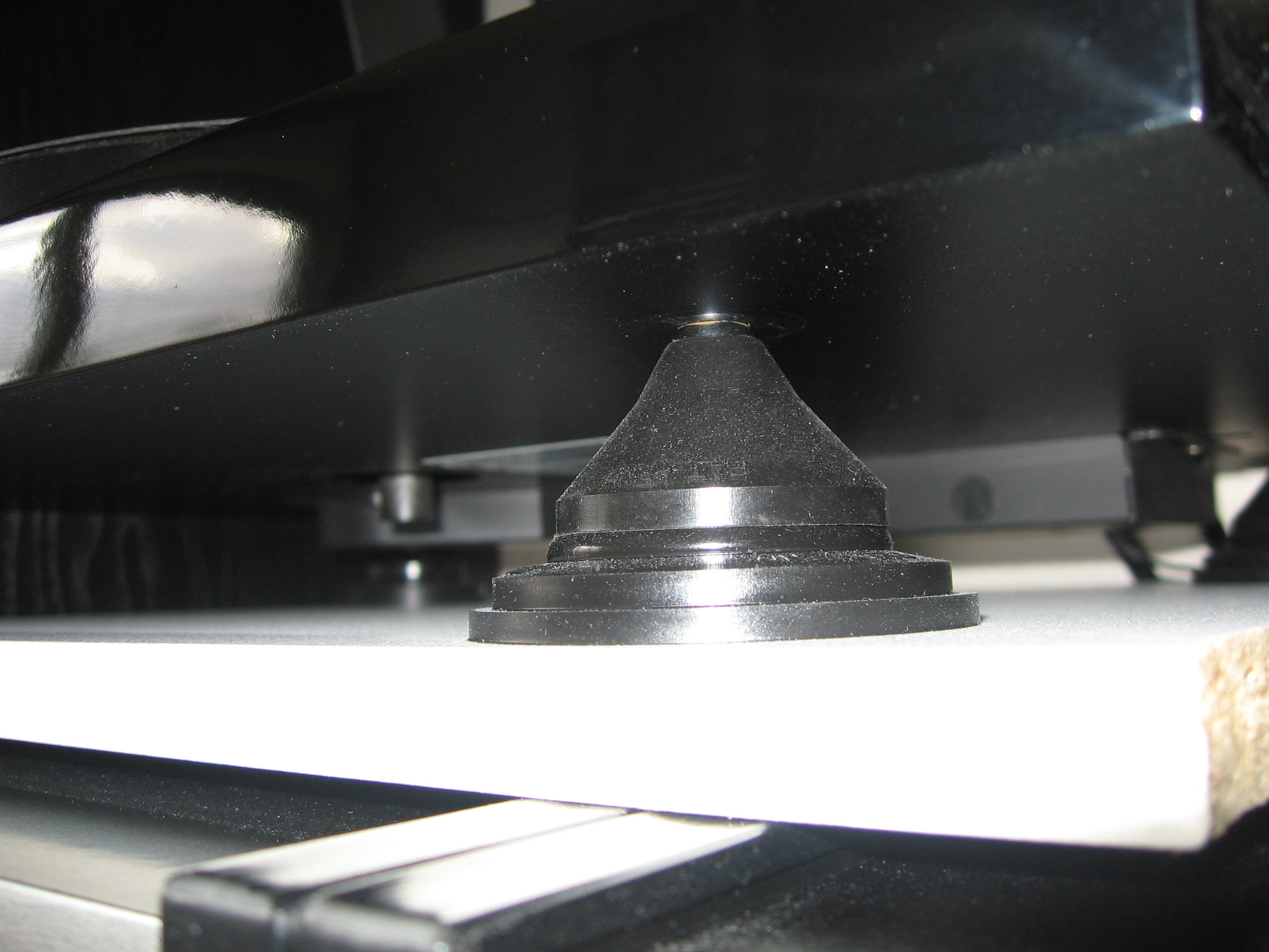

j'ai donc monté des Vibrapod + Cone et le miracle s'est produit : plus aucune agressivité ou dureté, un son plus doux malgré le spectre plus large, un haut médium et aigus bien maitrisés, et une bien meilleure image stéréo
et cerise sur le gâteau, maintenant elle est bien campée sur ses 4 pattes et ne se barre pas dans tous les sens juste en levant le capot ou en faisant les poussières
j'avais aussi des soucis de niveau, différents selon les endroits du plateau, j'avais passé des heures a mettre des cales en papier sous les pieds d'origine, et ensuite des heures a régler les pointes en métal réglables, et là, c'est quasiment parfait alors que j'ai rien fait pour, juste bien soigné le positionnement/centrage du cône sur le vibrapod
ils ont une zone très souple et le reste + dur, c'est peut être grâce a ça que ça fait le boulot
il y a plusieurs façons de les utiliser, Vibrapod seul, cône seul, les 2 ensemble, dans un sens ou dans l'autre, avec ou sans les pieds d'origine de la platine, voir sur leur site
moi je les ai montés sans les pieds d'origine, bille vers le haut,
la platine est posée sur la bille, que j'ai mise sous le trou de la vis du pied d'origine que j'ai un peu élargi par un petit coup de fraise pour une meilleure stabilité, ça a rendu bcp + facile l'ajustement de la platine sur les billes
et c'est pas cher, ça m'est revenu a 50€ environ,
j'ai pris ça aux USA chez un marchand qui en + d'être le moins cher, est le seul a les vendre a l'unité, ce qui m'a permis de prendre 2 N°1 pour l'avant et 2 N°2 pour l'arrière pour avoir le poids idéal appliqué sur chaque pied, tel que préconisé par le fabricant

Plus sérieusement, ce que je trouve bizarre (p'tet pcq on ne voit pas bien) c'est ta planche d'agglo qui semble bêtement posée sur le cadre métallique de ton meuble...
Ce qui expliquerait tes soucis...

Quel oeil de lynx :pouce: . Le mélaminé avec son mélange sciure+colle est réputé nul pour absorber les vibrations , contrairement au ctp .

Il ne serait pas idiot de remplacer ta planche aggloméré par du CP de bouleau épais ( 40mm) et découpler cette planche du support en métal !

la plaque blanche je l'ai posée vite fait le jour ou j'ai reçu la platine, constatant que je ne pouvais pas la poser directement sur le meuble a cause de ses "oreilles" (c'est pas métallique c une espèce de baguette de chant en plastique), c'est ce que j'avais de mieux en stock ce jour là,
de + je suis un peu limité en hauteur pour l’ouverture du capot
la plaque blanche est collée au meuble avec du double face, c'était du provisoire, qui est devenu longue durée :mnrv:
mais c'est tjrs en projet d'aller faire couper des plaques en ctp
de toute façon, quel que soit le matériau que je pourrais utiliser, il y aura toujours le vide dessous, par ce que les pieds droits de la platine tombent juste sur les "oreilles" du meuble
