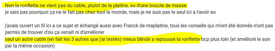

Non la ronflette ne vient pas du cable, plutot de la platine, ou d'une boucle de massestian a écrit : ↑27 mai 2019, 18:47effectivement je viens de faire le teste et à 11H j'ai un ronflement ! donc cela vient du câble si j'ai tout bien suivi ?

stian
je sais pas pourquoi ça ne le fait pas chez tout le monde, mais je ne suis pas le seul ici a l'avoir eu
j'avais ouvert un fil ici a ce sujet et échangé aussi avec Franck de maplatine, tous les conseils qui m'ont été donnés n'ont pas permis de trouver d'ou ça venait ni d'améliorer
seul un autre cable (en fait les 3 autres que j'ai testés) mieux blindé a repoussé la ronflette bcp plus loin (et amélioré le son par la même occasion)
si tu ne pousse jamais le volume jusqu'a 11h (bien avant au casque) c'est pas un gros souci, ça ne s'entend pas lors des écoutes
sinon essayer avec un Connect IT CC par exemple (c'est le 1er que j'ai essayé) qui a effectivement repoussé la ronflette a un volume + élevé, niveau auquel je ne poussais jamais pendant les écoutes
d'autres cables (bcp plus chers) l'ont repoussée un peu plus haut
