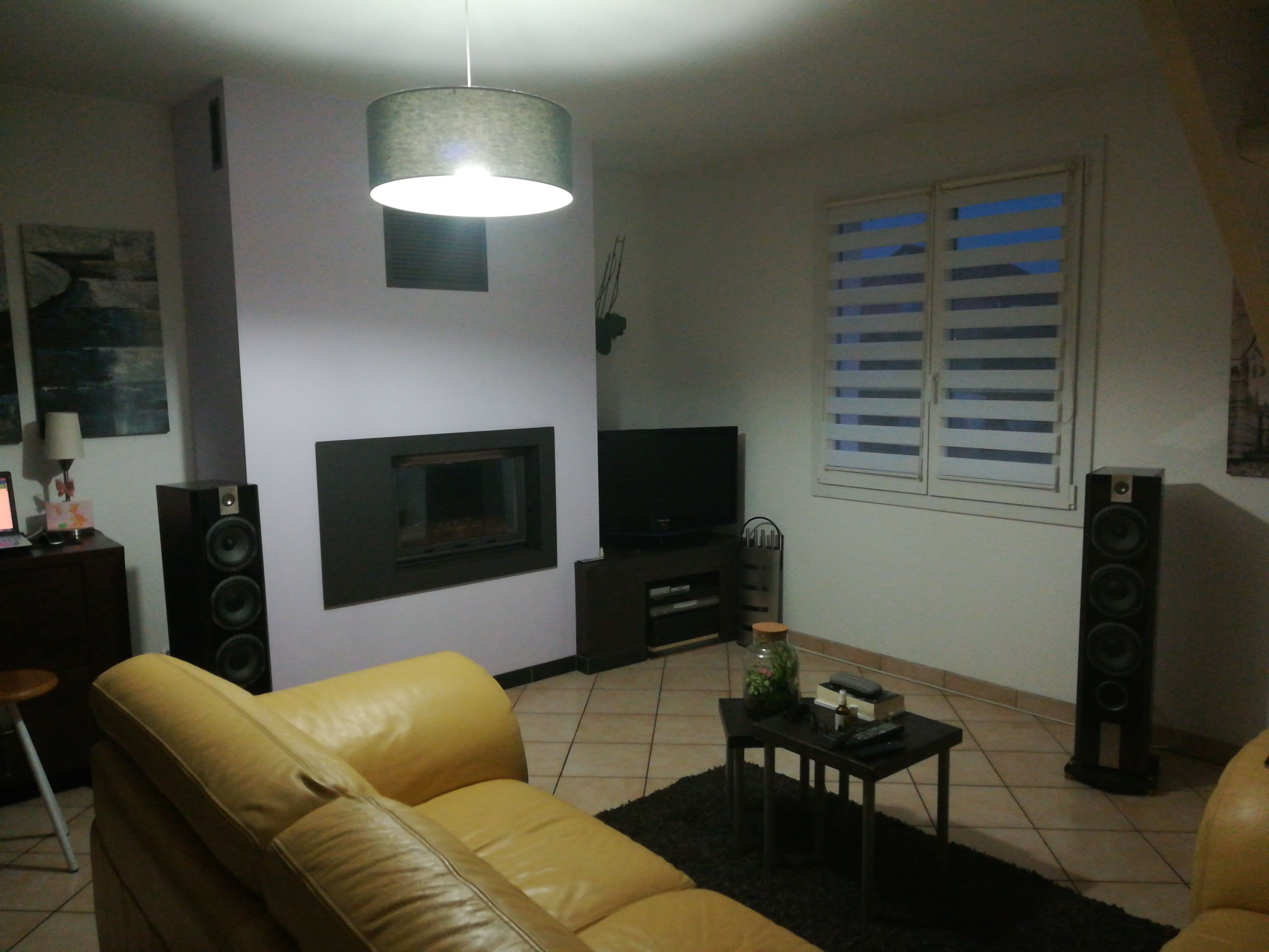

quel élément changer d'après vous
- Matthieu
- Maître Queux
- Messages : 6671
- Localisation : Roubaix 59
Tout s’explique
Me suis permis d’intégrer la photo au forum
- Joseph N
- Messages : 5036
- Localisation : 94510
ce sera plus lisible comme ça
une bien belle pièce
on peut imaginer que l'angle derrière l'enceinte de gauche + le creux de la cheminée + le creux du meuble ça fait pas mal de pièges a basses

Merci pour la photo
Oui effectivement pour les basses mais difficile de faire autrement j'avais bouché le power flow pour ne conserver que l'évent frontal mais je n'avais pas été convaincu à l'époque

Ah oui, là on voit tout de suite qu'il est urgent de se pencher sur les fusibles, le iMonQpurifier et la multiprise secteur... Continuez les gars, vous tenez le bon bout

à mon humble avis question placement enceintes , des choses peuvent être faite .......
un meilleur placement qui ne te coutera rien et qui t 'apportera un gain à l' écoute

Salut Gonzo ,
Oui effectivement les enceintes servent aussi pour le visionnage de films.......
Je suis conscient que le placement n'est vraiment pas top mais difficile de faire autrement.
Comme le disait Zaurux je fais actuellement des écoutes sans caisson et c'est vrai que c'est meilleur

Hello
Un truc tout bête à tester : "nettoyer " les connexions des câbles hp et aussi rca avec du papier style papier ramette. Parfois l'effet est redoutable d'efficacité sinon ben, ça ne coûte rien.
Enfin c'est vrai que la position des enceintes peut changer pas mal de choses en premier lieu.

Cela me paraît aussi la première chose à faireolivierruau a écrit : ↑16 sept. 2019, 17:48la position des enceintes peut changer pas mal de choses en premier lieu.

AHH !!! Si j'avais vu cette photo avant ,
je n'aurais jamais écrit un roman sur comment améliorer l'écoute musicale !!
Indiscutablement , avec la configuration actuelle que vous avez photographié (forme local , meubles , et enceintes) , vous ne pourrez jamais obtenir un résultat qui ressemble à une écoute en auditorium !!
il est inutile dans la configuration géométrique actuelle de penser à remplacer votre ampli ou vos enceintes pour améliorer les choses.
vous devez absolument revoir l'organisation de toute la pièce (meubles & enceintes) afin d' optimiser un point d'écoute privilégié.
n'hésitez pas à consulter les archives du forum , vous trouvez plein de conseils pratiques pour vous convaincre de l'importance de ce changement :
Former un triangle équilatère entre les deux enceintes et vous même , et ne placer aucun obstacle solide (comme un dossier de canapé !) entre les hauts parleurs et vos oreilles au point d'écoute !! (et idéalement les 2 enceintes symétriques l'une par rapport à l'autre par rapport aux murs.)

ok , donc le placement est logique par rapport au placement (actuel ) de ta tvtimo a écrit : ↑16 sept. 2019, 17:36Salut Gonzo ,
mais .... pour écouter de la zic , c' est peut être pas top
avant d'envisager de changer d 'enceintes , peut être , temporairement , tu devrais au moins essayer de placer tes enceintes plus ...conventionnellement ...avec un placement qui a fait ces preuves
avec un placement vis à vis du point d 'écoute qui s' assimilerait à un triangle isocèle ou équilatéral avec comme base , à l' arrière des enceintes , le même mur
juste pour savoir si ce que tu ressens , tu perçois , comparativement aux écoutes faite en auditorium , ne vient pas principalement du placement actuel de tes enceintes

salut Thierry et Gaston
yes .... + 1000 avec vous
avant tous changement éventuel de matos ..........quelque soit le gain qu' il pourrait apporter , le placement restera autrement plus déterminant

Pas facile.. mais je compatis car effectivement c'est assez simple de décrire commun doit être la pièce parfaite.. sauf que tout le monde n'a pas les moyens de déménager dans la maison par faite !!
Mon point d'écoute est à 6m car difficile de faire autrement.. mais non, on peut améliorer les choses.
Je conseillerai de laisser tomber l'écoute de la TV et de penser à acheter une barre de son de qualité avec un caisson pour cet usage et de dédier le positionnement de tes enceintes à une écoutes hifi..
Avec 200€ pour la barre son et un positionnement amélioré des enceintes.. ca peut suffire à faire un bon énorme !!

Je vais déplacer l'enceinte de droite pour la mettre à côté de la TV et faire des écoutes

Dans mon salon-salle à manger-cuisine ouverte j'ai placé d'abord ma chaîne et le canapé
. Et tout le reste du mobilier aprés là où ça ne "brouillait pas l'écoute"
contrepet inside
Aucune discussion aucune négociation avec le waf ou quoi ou qui que ça soit d'autre
Après pour le reste de la maison je m'en balle je fais ce que le reste de la famille veut . Mais ça c'est sacré

Et pourquoi pas mettre la télé dans l'insert au moins l'été quand il ne chauffe pas

vraiment aucune possibilité de tout inverser : le canapé coté fenètre et les enceintes en face ?
