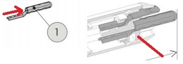

- Messages : 51
- Enregistré le : 05 mai 2018, 13:28
salut toma86
je connais les RCA WBT Nextgen ( argent pour moi ) pour en avoir monté sur du câble oyaide argent 510 , afin de réaliser un bon coaxial en 75 ohms .
comme je le mentionnais il y a quelques jours sur un autre fil , ces connecteurs sont une catastrophe à monter , et très fragile .
pour moi , ce que tu décris ,correspond à un mauvais "contact " du negatif ( la piece 2) .
en effet ,elle est très très malléable et très peu de "surface contact " et légèrement courbe , et c'est elle qui se maintient et saisit l'embase rca . il faut simplement la "pousser légèrement vers l'intérieur ( donc vers le pin + ) , mais pas trop ,sinon elle butte sur le châssis embase .
ou 2eme solution : dévisser le corps "6" et vérifie que les "accroches n°3" ne soient pas cassées et bien clipsés !
pour ma part je les ai quasiment toutes cassées , pourtant je ne suis pas novice .
ces accroches sont en plastique semi dur .
pour te donner un exemple , il est beaucoup plus dur de casser une allumette que ces 'accroches' !
donc tu les montes une fois à demeure , et fini !
dans mon cas j'ai du fermement bloqué le corps avec la vis "9" et un "gainage pour bloquer , maintenir le câble à la fiche , sinon ton ( + ) pin bouge avec le câble ...
sinon , tu vas avoir un problème que j'ai rencontré quelques fois : sur certains de mes appareils fostex hp8c / teac , si la fiche n'est pas bien enfoncée , quitte à forcer , je n'avais pas de contact .
je fan de la marque depuis des années ( borniers platine sur mes enceintes , platine sur mon ampli , tous mes rca embase en cuivre /or , tous mes câbles rca en diy wbt cuivre ) ,mais ces next gen ne sont pas top !
j'ai testé aussi en rca embase next gen sur un tube , j'ai eu un rendu trop "maigre" , surement due à un contact trop fin ...je suis repassé en wbt classique .
pour moi , wbt avait sorti ces next gen pour "contrer" ETI qui venait de sortir et faisait grand bruit ( et était le seul en 75 ohms ) . d'ailleurs wbt a copié le concept à 100 % .
mais on rencontre le même soucis de fragilité , trop faible contact , et trop cher , pire , plus dur à monter .
désolé , un peu long
nada

Salut Nada,nada a écrit : ↑27 mai 2018, 19:13salut toma86
nada
Ca fait plaisir de te lire et de voir que je ne suis pas le seul à rencontrer le même phénomène
Merci beaucoup pour ton retour.
J'avais déjà remarqué qu'un mauvais contact (serrage) du négatif (pièce 2) avait un gros impact défavorable sur le rendu mais actuellement j'ai bien l'impression que c'est bien le contact positif (pièce 1), dont le diamètre a l'air trop faible (et donc pas en contact à 100% avec l'embase), qui est la source de mon problème car j'ai beau serrer au maximum le clamping barrel (pièce 6), j'ai toujours ce sentiment de perte de profondeur, de matière et d'impact dans tous les registres.
J'avais déjà essayé de pousser légèrement vers l'intérieur le contact négatif comme tu me le conseilles et je n'avais pas ressenti d'amélioration mais je vais retenter le coup.
Aurais-tu à tout hasard déjà complètement désassemblé le contact positif (pièce 1) de son embase plastique noire ? Sais-tu s'il est possible d'y insérer quelque chose pour lui redonner un diamètre "normal" ?
Merci encore

- Messages : 51
salut
en relisant ton premier message , soit le pin ( + ) est un peu écrasé , vu que , quand tu essayes d'autre fiches , il ya bien resistance : donc ce n'est pas "l'embase rca" qui en cause pour moi
il arrive que certaines embase "premier prix" ait plus de "jeu" sur les tolérance .... mais là , certaines de tes fiches rca "accrochent" bien .
le pin + en argent est mou, et je me rappelle qu'il a une "fissure" sur le corps qui doit ( malheureusement ) aider à sa déformation dans des embases plus "serrées" ... peut-être légèrement écarter le pin + avec un tournevis de précision très fin via la fente sur le corps .
par conte pour le démontage , laisse tomber , il faut tout dessouder pour sortir le pin , et ne pas casser les accroches "3" , que j'ai toutes cassé , d'où un "gainage" de ma part . mais c'est clairement à éviter
nada
nada

J'ai voulu tenter d'écarter le pin + avec un tournevis plat de précision le plus fin que j'ai mais il ne pénètre pas dans la fente.nada a écrit : ↑28 mai 2018, 18:40
nada
J'ai même essayé avec une lame super fine mais elle ne rentre pas non plus, c'est comme si les fentes étaient beaucoup trop serrées en fait
Je suis bien dégouté ! J'attends le retour du fabricant pour un remplacement
Bonne soirée !

- Messages : 15
- Enregistré le : 11 juin 2016, 22:02
Hello à tous,
Pour info, j'ai renvoyé chez Kimber mes KS-1036 pour contrôle, ils me confirment que tous les contacts positifs des connecteurs WBT possèdent le même diamètre externe et qu'il est le même sur des contacts neufs...
Ils ont fait des tests et diagnostics mais n'ont détecté aucun problème.
Un remplacement m'a été proposé mais pas dutout recommandé.
A $100 le remplacement par connecteur je ne suis pas allé plus loin et leur ai demandé de me les renvoyer...
Je pense donc que certains de mes ports RCA femelles (trop larges donc contact trop léger avec les contacts positifs des connecteurs WBT) seraient la cause de ces variations de performances ressenties en écoutant mon système mais personne n'a ce jeu ou faible contact sur ses WBT next gen connectés sur prise femelle sans le clamping barrel (repère 6 du plan)?
L'insertion se fait sans forcer dutout sur certains des miens et ils ont du jeu une fois complètement insérés.
Merci pour vos commentaires.
