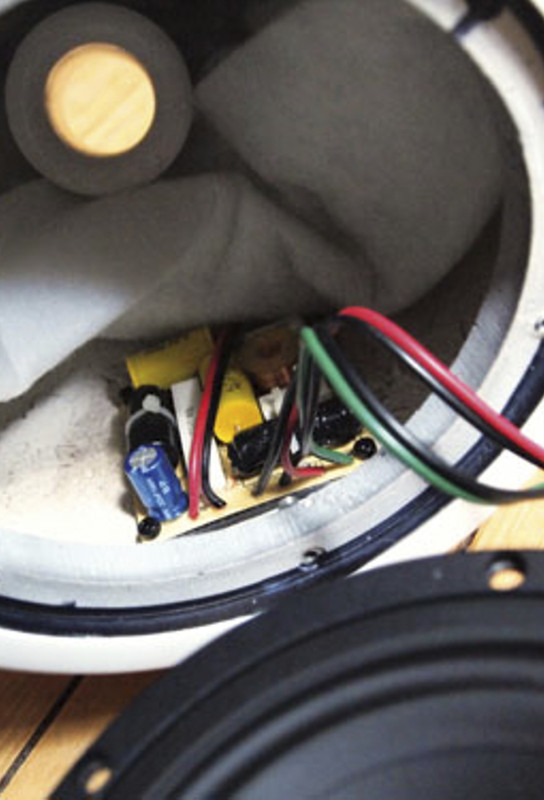

La bricolyte me reprenant, je part sur une amélioration des filtres de mes Elipson Planet L standard:
en premier lieu, commande prise pour des filtres de ""Planet 80eme anniversaire", filtres améliorés
par rapport aux "standard" pour ensuite changer les condos, résistances ( peut-être ) et câblages.
Filtre standard:
Filtre anniversaire:
À suivre...
Filtre standard:
À suivre...

C'est fait, pas sans mal, beaucoup de vernis sous les condo, par chance j'avais de l'essence C sous la main,
parfaite pour dissoudre rapidement le vernis visqueux via une seringue.
Résultat après +/- 30 H :
Basses plus fremes avec pour effet une meilleure intégration avec le sub.
Médium un peu plus fouillé.
Hautes fréquences un peu plus douces mais plus étendues.
La scène déjà bien large n'a pas bougé mais a gagné en profondeur, meilleure séparation.
Que du bon en somme
Que du bon en somme
