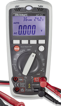

D'autre part je viens de mesurer avec un multimètre voltcraft dmm mt 52 fourni avec un jeu de cordon de mesure. Et je trouve 377 volts voir même 450 volt selon les prises est ce possible? Je pense que les cordons fourni avec ne sont pas adapté ou à moins que tous simplement il ne soit pas bien calibrer ça fait 4 ans que je l'ai et je ne l'ai jamais calibré depuis.

ton multimètre était bien réglé sur alternatif ?

Oui V avec la petite vague

ton multimètre ressemble t' il a ceci
un multimetre à affichage digital
si c' est pas le cas , et qu' il est à aiguille
genre
à la rigueur ....si le truc est complétement déréglé ,je comprenais
Joseph N a écrit :
01 avr. 2020, 16:57
+1
oui , car moi aussi je ne pige pas trop comment tu trouve de telle valeurs :comprendpas:

ok ....donc sur alternative
c 'est un voltmètre à affichage numerique :?:
Message non lu 01 avr. 2020, 18:22
oui parce que .....377volts pourrait s 'expliquer mais la causse paraitrait invraisemblable :zen:
mais , 450volts , c 'est pour moi ,impossible !!!!
donc ...les mesures que tu as réalisées ne peuvent être correctes

Je pense aussi que ce là viennent du multimètre qui déconne. Je possède ce multimètre:
et lorsque je fais le relevé il est bien sur le V~. Ou est ce que ça ne viendrait pas des pointes des cordons de mesure qui ne sont pas adapté pour les prises?
oui , les touches sont assez fine , donc il est possible que le contact réalisé pour faire ta mesure ne soit pas franc
possible aussi du coup que ce que tu lis soit une tension inférieure , genre ....45,0 volts et non pas 450volts :?:
:ange:
ou alors ton multimetre déconne plein pot :ko:
n' aurais tu pas la possibilité de faire une autre mesure sur une source de tension sure , par exemple ....ce qui me vient à l 'esprit , un truc tout con , une pile neuve ,genre 9volts ( en continu ) , si il t 'indique une valeur très proche , il n 'y a d’après moi pas de raison qu' il indique des valeurs farfelu sous de plus autre tension , même en alternative
