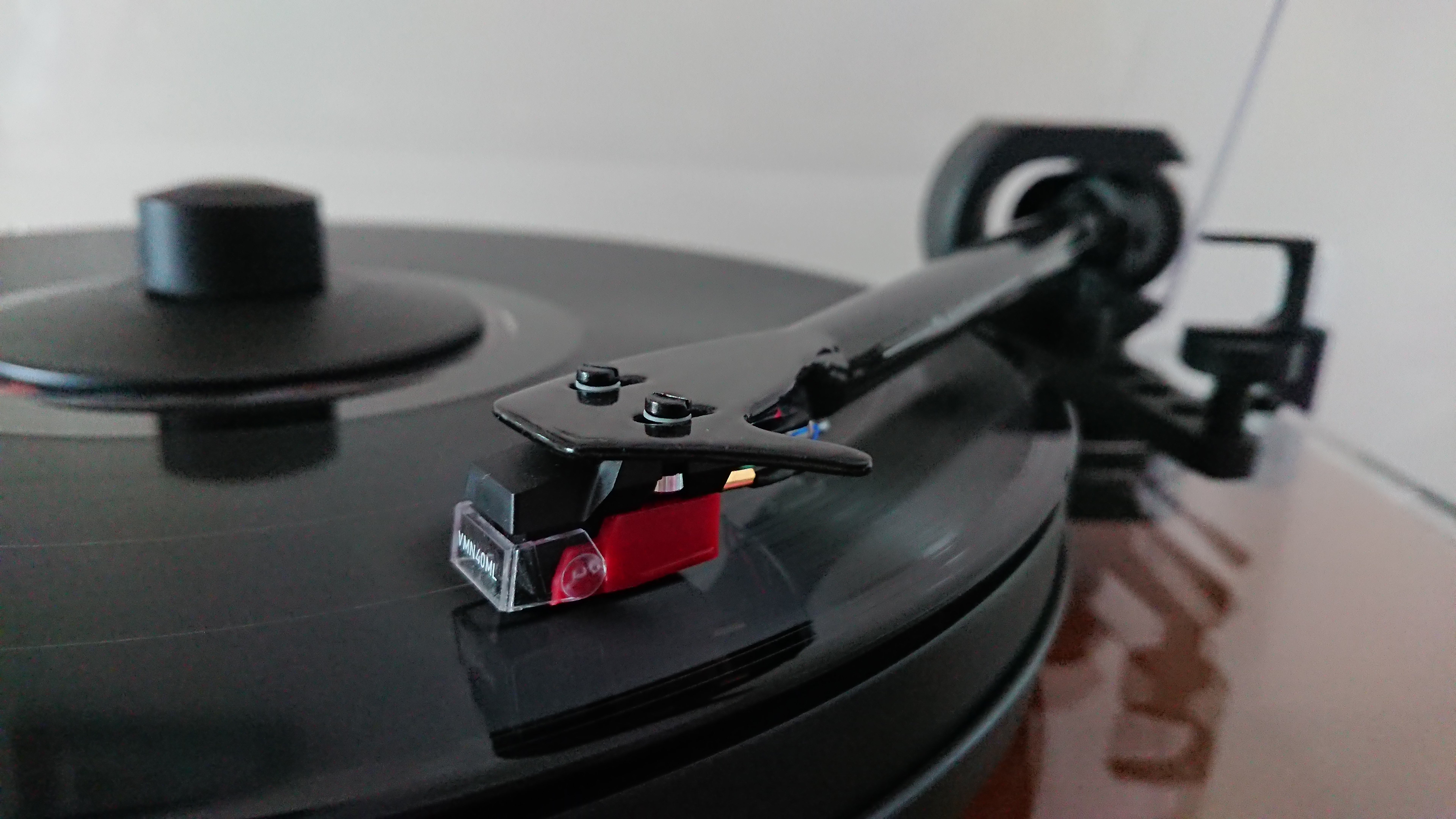

Pour l'AT100E, longueur filetée de la vis 8mm et épaisseur du passage du porte cellule 1.5mm
Pour la VM740ML, longueur filetée de la vis 11mm et épaisseur du passage du porte celllule 5mm (la vis dépasse d'environ 1mm)
D'après mes mesures il te faut entre 5 et 6 mm + l'épaisseur du passage, donc si par exemple ton porte cellule a un passage de 2mm il ta faudra l = entre 7 ou 8mm, S = environ 3.5mm pour un écrou hexagonal, attention ce n'est pas une taille standard pour du M2 c'est plus petit, le standand c'est 4 pour du M2 sinon trouve des écrou ronds fendus.

Grand merci, pour les écrous... Ronds fendus... J'ai et je pense que ça va le faire. Faut juste trouver la tige filetée avec tête de plus de 3,5..

J'ai regardé la longueur qu'il me faut, c'est 8mn...plus rondelle de 5mn de diamètre entre tête de la vis et bras.
Les écrous ronds.... Sont du même diamètre que la tête de la vis.
Plus qu'à trouver les vis....

http://zupimages.net/viewer.php?id=19/04/l4th.jpg
Voilà, voilà.... C'est fait et c'est nettement plus joli...

Oui effectivement c'est nettement plus joli :pouce: Au final tu as mis des vis de combien dans ton cas : 8mm ?

C'est 8 mn effectivement et c'est un marchand hifi, tv à vannes à côté de la cathédrale que j'ai trouvé mon bonheur...
Il est allé chercher une petite boîte dans son atelier... Avec tout plein de vis... En plus noir... C'est sympa je trouve. Gratis... Qu'il me dit. Après nous avons parlé matos... Vais certainement prendre en compte... Sont sens commercial dans mes prochains achats....
