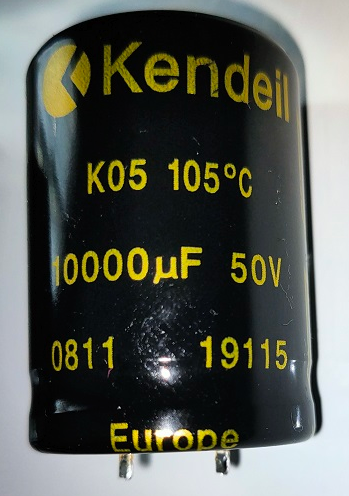

Les 4 gros condensateurs sont des kendeil 10000uf 50v 105°

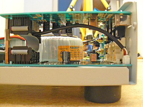

le transfo principal
un 230 v / 2x 25 volts

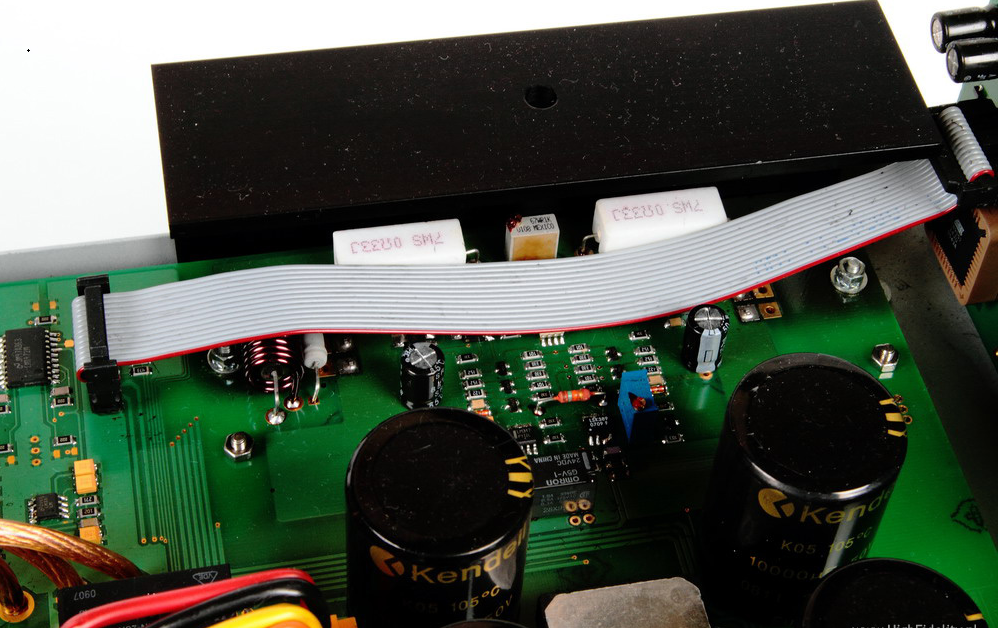

les condos de filtrage
ici , ils ne sont pas de la même marque
ce sont bien des 10.000µf , 50 volts , par contre ce sont des 85° et mon pas des 105° comme sur ta version
( chose 85° vs 105° qui pour la question de durée de vie peut être compensé par une durée de vie théorique , de base , superieur , donc peut etre sans importance de ce coté )

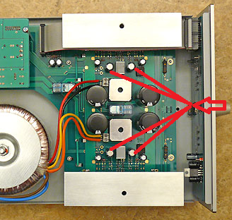

les autre condo qui sont les plus proche des principaux (ceux repérer précédemment^^)
à mon humble avis , en haut sur celui de gauche l 'on peut lire ,85°
et en haut sur celui de droite , 50 volts
:?: :erf:
donc , si l 'on parle bien des même condo :?: je trouve qu 'il y a de quoi se poser des questions :comprendpas:

Les condos qui lâchent régulièrement (environ au bout de 3/4 semaines)
C'est bien les 4 que tu as fléché

La 4 photo pour moi c'est un xtasis.

à la vue de la photo ,que tu as mis à dispo ,c c'est un 230v /2x 30volts en faite (300va ) :zen:
pour la dernier image ( 4eme ) possible qu 'il y est eu mal donne :drapeau:
mais note quand même , qu 'un modèle xtasis ne dispose pas d 'un niveaux de tension max de sortie ( hp ) superieur à l' Elixis
leur niveaux de puissance sont assez similaire ( 60/8ohms vs 70 pour Elixis) donc à mon humble avis , les niveaux de tension des rails d 'alimentation ( sortie de pont de diode doivent être assez proche , et même plus faible pour le modèle Xtasis
même les capa de filtrage sont identique ( 10.000µf 50 volts )
