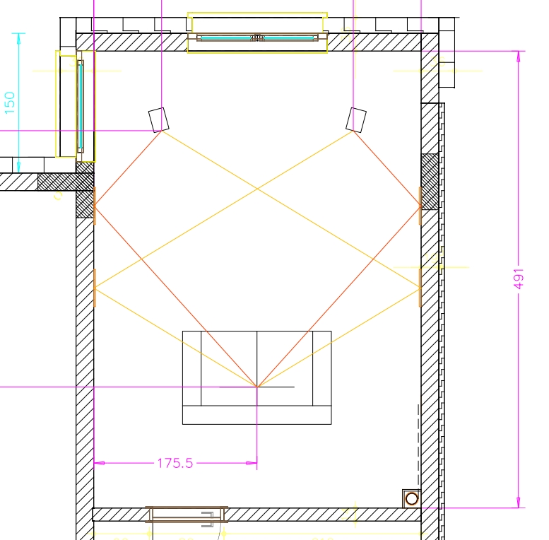

@paullp : Bonjour, je trouve ma pièce encore trop claire. Un test que j'aime bien faire quand je rentre dans une pièce, c'est de taper dans les mains. C'est tout simple mais je trouve ce test très parlant. Quand il y a un retour après la frappe des mains, c'est très mauvais. Ce phénomène est très prononcé dans une pièce vide, et s'atténue une fois aménagée.
Dans ma pièce, cela s'est bien atténué à force d'aménagement, mais il y a encore des progrès à faire.

3 ou 4 monster bass traps de chez GIK, c'est du tout cuitaudiophilosophie a écrit : ↑30 août 2021, 16:49@paullp : Bonjour, je trouve ma pièce encore trop claire. Un test que j'aime bien faire quand je rentre dans une pièce, c'est de taper dans les mains. C'est tout simple mais je trouve ce test très parlant. Quand il y a un retour après la frappe des mains, c'est très mauvais. Ce phénomène est très prononcé dans une pièce vide, et s'atténue une fois aménagée.

@Tomah : J'aime les réponses simples et précises, je suis ravis, mais je veux bien une petite explication si c'est possible ?

La mousse acoustique peut solutionner en partie ce problème mais c'est une solution assez cheap niveau matériel et cela induira un déséquilibre car elles ne vont chercher que les plus hautes fréquences. Ces fréquences sont en bonne partie responsable de ton ressenti mais en traitant uniquement celles-ci, cela mettra d'autant plus à jour les problèmes dans les basses, qui sont le réel problème majeur dans nos pièces et la priorité à solutionner.
Des panneaux acoustiques très épais permettent de progressivement traiter les basses fréquences en plus des médium et des aigus. Ce ne sera jamais miraculeux dans un premier temps mais 2 à 4 panneaux bien placés peuvent vraiment changer la donne et tes perspectives

Hihi oui, j'ai beaucoup de produits de chez eux dans mes configurations (un studio et mon salon), je n'ai pas trouvé meilleur rapport qualité-prix, même si c'est clairement un budget...
Mais voilà, c'est une bonne piste pour entendre davantage ton matériel et un peu moins ta pièce, si tu sautes le pas je pense que ça ne te décevra pas

@Tomah : Pour ma part le côté clair de la pièce ressort surtout sur les voix.

@audiophilosophie, Je suis d'accord avec Tomah, les Monster Bass Trap sont redoutables. Est-ce que 4 suffiraient ? peut-être !
Maintenant, une analyse de la pièce avec un micro aiderait beaucoup !
Sinon, as-tu essayer différentes positions d'écoute ? Déplacer le point d'écoute et/ou les enceintes ça peut changer beaucoup de choses. Que dit le manuel de tes enceintes ?

Je viens de regarder. Dali recommande une distance entre la face arrière et le mur du fond de 0 à 1 mètre max. La face latéral externe doit être à plus de 75 cm du mur latéral. Triangle équilatéral : angle le plus proche - tête - angle le plus proche. Positionnement parallèle et pas pincé. On est sur des recommandations spécifiques, différentes des conseils habituels des forums. Mieux vaut les suivre. J'ai personnellement fait l'erreur de faire plus confiance à la littérature et aux forums qu'à la notice, j'ai perdu énormément de temps !
Sinon je ne connais pas ton ampli mais le DAC 100se est assez montant, si ta pièce est claire ça doit effectivement être un peu raide.

- duf666
- Messages : 1687
Désolé mais en quoi des "bass trap" vont résoudre le côté "clair" d'une pièce ??
Sauf si je suis complètement à la ramasse, mais on les utilise quand on a des résonances de basses dans la pièce, quand ça bourdonne.
AMHA ce qu'il faut ici c'est empêcher les sons, et plus particulièrement les hauts médiums et aigus, de ricocher.
Donc c'est des panneaux absorbants à placer aux endroits des réflexions primaires et secondaires, respectivement en orange foncé et orange clair sur ce dessin:

@paullp : Mis à part le paramètre équilatéral, les autres paramètres sont respectés. Je me rapprocherais donc des enceintes pour écouter ce que cela donne.
Pour le DAC, j'ai pensé un moment le changer, mais c'est son câble secteur que je vais changer (ce dernier est celui d'origine et les électroniques Atoll y sont assez sensibles, voir énormément, comme j'avais pu le constater sur un CD30).
J'avais comparé, dans les règles de l'art, le DAC100 avec le Rega. Effectivement l'Atoll est plus montant, et sans être le jour et la nuit, c'est audible. J'avais préféré l'Atoll qui apportait un supplément d'émotion, là où le Rega était plus introverti. Le compte rendu de ce comparatif est disponible sur Audiophilefr.
Et c'est un avis personnel, mais si les enceintes doivent être choisies en fonction de la pièce, en revanche, on ne corrige pas une pièce avec les électroniques.
@duf666 : Merci pour votre intervention, que je trouve plus logique sur l'histoire des bass traps et le problème qui est le miens.
@Tomah : certes, mais c'est le positionnement des panneaux qui est totalement différent.

Je suis d'accord, le DAC 100se est un très bon DAC pour lequel j'aurai pu craquer.audiophilosophie a écrit : ↑31 août 2021, 09:49@paullp : [...] J'avais préféré l'Atoll qui apportait un supplément d'émotion, là où le Rega était plus introverti. Le compte rendu de ce comparatif est disponible sur Audiophilefr. [...]
Je suis d'accord.audiophilosophie a écrit : ↑31 août 2021, 09:49Et c'est un avis personnel, mais si les enceintes doivent être choisies en fonction de la pièce, en revanche, on ne corrige pas une pièce avec les électroniques.
Comme l'explique Tomah, les monster bass traps sont des panneaux large bande. Ce ne sont pas des panneaux spécifiques aux basses (ils peuvent l'être en les configurant ainsi à la commande). Ils ne servent pas à grand chose en dessous de 80 Hz. Si j'avais pu mettre que des monster bass traps je l'aurai fait mais c'était un peu cher pour moi. C'est pour cela que j'ai mélangé des monster, des 244, des 242 (pas bass-trap du tout ceux-là) et un peu de diffusion.audiophilosophie a écrit : ↑31 août 2021, 09:49@duf666 : Merci pour votre intervention, que je trouve plus logique sur l'histoire des bass traps et le problème qui est le miens.

Je suis de l'avis de duf666 sur le positionnement. Et il a raison que des panneaux absorbants plus minces (comme les GIK 242) feront déjà beaucoup de bien (j'ai commencé ainsi). Bon après, quitte à traiter, ça ne fera pas de mal de mettre plus large et de traiter plus de fréquences.

Les GIK semblent un bon début, mais même avec "seulement" 7 cm d'épaisseur, cela peut vite être intrusif dans la pièce.
Une alternative, certes bien plus chère, est PYT Audio avec ses panneaux de 17 mm et jusqu'à 45 coloris...

Je m'étais déjà intéressé, et avait contacté PYT Audio, d'autant qu'ils ont un revendeur non loin de chez moi. Mais avant d'envisager un budget "acoustique", je vais déjà achever l'aménagement de mon salon, et verrait ensuite les problèmes subsistants. Et achever mon système, aussi, en tout cas le mettre en arrêt d'évolution pour une durée indéterminée. L'achèvement comprend une évolution primordiale sur le rendu finale et l'interaction avec la pièce, puisqu'il s'agit des enceintes.
