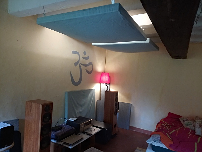

Voilà, nous avons passé l'après-midi à faire quelques corrections basiques sur l'acoustique de la pièce et sur le positionnement des enceintes. Ajouter un canapé, enlever quelques tiroirs, baisser des écrans, régler la position des enceintes au millimètre... Enfin de l'image !
https://pad.lescommuns.org/projet_autit ... -de-Crocus

Les écrans entre les enceintes c’est pas génial c’est sûr. Rien du tout c’est l’idéal pour que ça respire.
laguespa
- Messages : 1926
03 sept. 2025, 10:10
Je vais mettre un panneau pour diffracter entre les deux enceintes quand j'aurai viré le meuble bibliothèque que j'utilise pour l'instant. Derrière les enceintes je mettrai des panneaux pour absorber. Je vais aussi traiter les angles arrière.
laguespa
- Messages : 1926
09 sept. 2025, 20:10
J'ai retiré cette grande étagère entre les deux enceintes qui montait jusqu'au plafond. J'ai tout de suite récupéré une meilleure image et surtout de la définition dans le medium et dans le grave. Incroyable l'impact de ce qui se trouve entre les enceintes sur le rendu sonore !

Dernière petite modification aujourd'hui. J'ai rapproché les enceintes et mis 185 cm entre les deux au lieu de 270 au départ puis 210 ensuite. Ça change tout. Je rattrape de la profondeur et les musiciens rentrent à nouveau dans la pièce. Ce serait dommage de se passer de ce côté 3D avec des appareils de chez Totaldac. C'est vraiment un registre dans lequel ils excellent. Maintenant il faut que je fabrique le diffuseur que je vais mettre au mur entre les deux enceintes. Derrière chacune d'elles je vais probablement mettre des mousses pour absorber et écouter ce que ça donne. Rendez-vous dans quelques semaines...

Bonjour Bène7, je suis d'accord avec ce que tu dis. Je n'ai pas vraiment le choix pour le placement des enceintes. Je peux juste plus ou moins les écarter ou encore les déplacer vers la droite ou la gauche dans les limites qui me sont imposées par la pièce. Concernant le traitement acoustique de ma pièce d'écoute qui est aussi une pièce de vie puisque j'y ai mon bureau, un poêle de masse, une petite table pour y prendre mes repas et qu'en plus je viens d'y mettre mon lit parce qu'il faisait trop froid dans ma chambre, tu conviendras avec moi que mettre des rideaux épais devant les surfaces vitrées qui sont face aux enceintes est une étape à réaliser avant de sortir le micro de calibration. J'avais d'ailleurs bouché la fenêtre avec un panneau acoustique en mousse haute-densité et il s'avère que les rideaux plissés font mieux le boulot. L'intégration du lit pour a aussi eu son petit effet sur le rendu sonore et m'a obligé à déplacer une enceinte vers le centre. Finalement je commence à retrouver la transparence de mon système qui était devenu très brouillon. La prochaine étape est la fabrication d'un diffuseur 2D que j'accrocherai entre les deux enceintes. Pareil, son gabarit et son placement seront d'abord conditionnés par les limites de la pièce et une intégration esthétique réussie même si les goûts et les couleurs... Le verdict du micro viendra avant que la pièce ne soit terminée, c'est prévu, mais pour l'instant c'est encore un peu tôt, je vais laisser passer l'hiver et prévoir un canapé lit confortable pour l'année prochaine ce qui m'évitera d'avoir à déplacer mon lit à chaque fois que les températures descendent.

Bonjour Bène7, j'ai quelques matériaux de traitement acoustique qui traînent que je compte utiliser par-ci par-là. Comme je l'ai dit je fabriquerai le diffuseur pour mettre entre les deux enceintes et j'ai aussi acheté 4 panneaux t.akustik Highline A1 Silver Spruce chez Thomann. Je prévoie des grosses couvertures roulées sous le canapé. Il faut aussi que je pense à mettre des Bass Trap dans les angles. Chantier en pause pour le moment.
