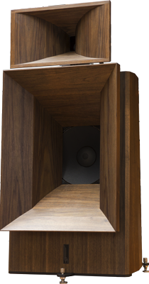

Oui, mais il y a des exceptions...
http://www.cdiscount.com/high-tech/home ... #mpos=3|mp
dans les deux sens, et cela même quand les contraintes de taille et de prix desserrent un peu leur étreinte,
http://klinger-favre.blogspot.fr/2006/0 ... io-30.html
voire la relâchent complètement :
http://www.blumenhofer-acoustics.com/Pr ... nGioia.php
En revanche, ce qui caractérise le HDG, y compris sans pavillons et donc alors effectivement plus souvent en 3 voies,
c'est des vrais boomers, et des boîtes au volume approprié...
Et fut un temps où des enceintes de gamme intermédiaire n'avaient pas peur d'arborer des 25 ou des 30 cm dans des caisses de 100 l, alors qu'aujourd'hui ça se fait plus que rare, et d'ailleurs qui mettrait ça dans son salon ?
