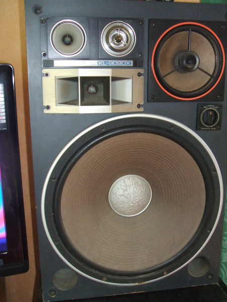

Bonjour Némésis,
assez de haut-parleurs sur cette belle enceinte?
Xavier
