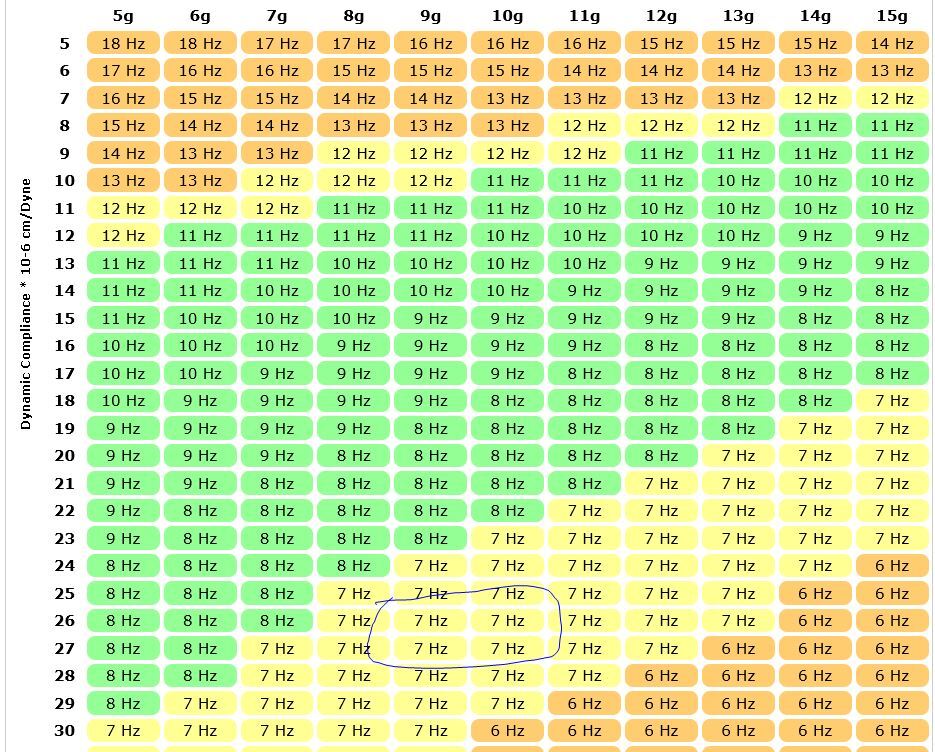

Donc avec les informations en mains et assumant que la compliance publiée par Benz Micro est celle dynamique et à 10 Hz, nous avons les fréquences de résonances suivantes avec les cellules qui me font de l'oeil (assumant une masse effective de 10g pour mon bras)
-Benz Micro ACE SL (9.17) et ACE SM (9.49)
-Hana SL (9.73)
- AT-OC9XML (7.03)
- AT-33SA (9.06)
Envoyé de mon moto g stylus en utilisant Tapatalk
-Hana SL (9.73)
- AT-OC9XML (7.03)
- AT-33SA (9.06)

excuse moi Mathieu, mais je ne comprends pas tes chiffres là et surtout leur utilité
ce sont de savants calculs que tu a fait avec les courbes et la formule ?
pas la peine de te casser la tête avec ça, on a juste besoin d’être dans le vert sur le tableur vinylengine qui fait automatiquement tous les calculs avec la même formule
exemple, avec la AT-OC9XML (compliance 25.6/27.2 (très élevée dans cette gamme OC9) 7.6 gr + 1.8 gr de vis = 9.4 grammes)
c'est un peu en dehors, dans le jaune on peut tenter le coup, ça peut se passer bien, ou pas

a vrai dire, cette compliance de 26/27 m'interpelle, j'ai du mal a y croire
je me demande si il n'y a pas une erreur: indiquée a 100 Hz mais en réalité la formule de conversion 100Hz/10Hz a déjà été appliquée et c'est 16 x 10 – 6 cm / dyne a 10Hz

Salut Joseph,
En fait c'est simple j'ai utilisé le calculateur de résonances de Vinyl Engine.
https://www.vinylengine.com/cartridge_d ... Calculator
Mes valeurs sont en Hz et on cherche une valeur de moins de 12 Hz et de plus de 7 Hz.
Pour référence comme AT et Benz Micro n'utilisent pas d'écrou pour le montage, j'ai utiliser une valeur de 1.25g, alors que pour Hana (avec écrous) c'est une valeur de 1.7g qui a été utilisée.
Pour ce qui est de la conversion de la compliance de 100Hz à 10 Hz j'ai utilisé un facteur de 1,7 pour AT et 1,6 pour Hana (estimé du fabricant).
Voilà
Salutations,
Mathieu

OK, je comprends mieux les chiffres après la virgule
j'étais persuadé que sur les AT on utilise un écrou, par habitude de voir en images les MM 5xx et 7xx, ou c'est le cas
tout le monde utilise un facteur 1.7, y compris les revendeurs sur AT, mais j'ai trouvé sur leur site dans les réponses aux internautes qu'ils considèrent que c'est 1.6
