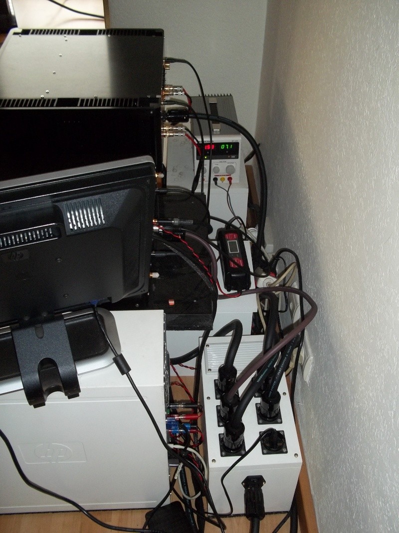

encore un petit retour aprés quelques jours de branchement / bidouilles/ tests.
Suite au test du transfo sur barrette pas du tout optimal, j'ai modifié mon montage :
au lieu de faire - prise murale --> barette (avec des choses dessus) --> transfo --> ampli
je fais - prise murale --> transfo --> barette -->ampli (et d'autre choses sur la barette comme avant).
comme je suis en toujours en phase de test, j'ai cabler de la prise au transfo et du transfo à la barette avec du simple cable 2.5mm2 monobrin.
je posterai des photos du montage, j'ai récupéré une petite malle en bois que j'ai mis sous le meuble (madame rale....mais j'espere qu'elle s'y fera).
l'apport est plus important avec un montage de ce type, toujours le meme constat de propreté et d'apaisement de la musique, je confirme tout le bien qu'on fait de ce truc.
Par contre cabler en 2.5 monobrin de bricolage, comparé à mon premier montage avec de l'elecaudio ou du yarbo, ça n'est pas la meilleure idée que j'ai eu
c'est pratique à brancher et pour tester, mais ça a amaigri certains aspects (impact, dynamisme...bref tout ce qu'on gagne avec du bon cable en général)
bref, ça avance,dans le bon sens.
concernant la chaleur, la première version boite était dans mon meuble, au bout de 3 jours c'est vrai que c'était chaud (dégagement de chaleur simplement en emttant la main à 10-15cm).
ça a mis du temps à etre aussi chaud, mais je rejoins le retour sur la chaleur du 500vA.
en refaisant le montage, impossible de toucher la carcasse à pleine main pendant un moment, manipulation par les borniers.
mon nouveau montage en boite sur le sol semble moins chauffer que dans le meuble (normal) , à vérifier ce soir (2 jours de branchement)

A votre avis un 500va pour le Master10, ça suffit?
Je sais que Patatras utilise un 320va, mais bon ...
et je me demadne aussi s'il vaut mieux un transfo séparé pour la source CD et DAC et un autre pour l'ampli ou bien un plus gros pour l'ensemble?
Bref, je suis prêt à me lancer mais hésite quant à la taille et nombre de transfo à prendre . .

guilders a écrit :A votre avis un 500va pour le Master10, ça suffit?
je n'ai pas le plaisir de connaitre ton ampli , mais au vue des caractéristiques ,je m ' interroge
en interne y sont présent deux tranfo de 750 va
certes l' on ne pousse jamais un ampli dans ces retranchements mais je pense qu' il sont dimensionner pour contribuer en grande partie à une restitution dynamique
personnellement ,pour ne pas risquer de brider cette ampli , au minimum j'envisagerais un 1000 va ,voir un 1500 va , si il t' arrive de faire des écoutes à un niveau d' écoute " réaliste" que peux te permettre cette ampli
ce n 'est ,bien sur ,que mon humble avis
- gonzo
- Messages : 7618
@ guilders
seul l 'ampli est susceptible de générait des variations de tension plus ou moins important selon la qualité de son alimentation interne
en présence d 'un seul transfo ,ces variations de tension ce retrouvent automatiquement sur les sources
ce qui pourrait finalement leur nuire ,tout dépend aussi de leur qualité d' alimentation interne (rapidité de rétablissement etc ..)
si le budget le permet et pour n' avoir aucun doute , un transfo pour les sources et un pour l' amplification devrait apporter un plus
après rien n 'empêche d’acquérir un seul tranfo en premier lieu pour l ' amplification et y joindre les sources pour faire l' essais
la puissance consommé d' un amplificateur n' ayant rien en commun avec le reste
pour un ampli l’ordre est plutôt de 300 va /500va /1000va etc ..
alors que pour le reste 100 ou 200 va devrait largement suffire
valeur qui pour un essais préalable peut être facilement inclus pour l 'achat d' un transfo qui pourrait servir ultérieurement qu 'à l' amplification
- Pascal64
- Messages : 3275
- Enregistré le : 24 oct. 2015, 21:10
- Localisation : Cote basque
gonzo a écrit :guilders a écrit :A votre avis un 500va pour le Master10, ça suffit?
en interne y sont présent deux tranfo de 750 va![]()
En j'en rajoute une couche.
Gonzo a raison.
Chez Roland il n'y a que l'ampli qui est branché sur le transfo.
Lorsque j'ai branché mon Mac Mini en même temps sur ce transfo, il sonnait pas bien du tout car son alim de 7 amp était bridée.
Au début, je ne comprenais pas. Lorsqu'on a enlevé le master 10 mon mini a fait un gros bon en avant.
En conclusion je dirais que nos amis Bordelais ont eu la bonne idée de faire dès transfos mais que pour le choix de la puissance ils ont joué un peu trop serré.
Et puis c'est sympa d'avoir de la marge.
Tinysqueeze fait chauffer mon alim externe , je viens de m'en rendre compte.
Fredouille :
Ampli DAC et source.... Un ligne + un transfo doit suffire
Mais tant qu'a faire, la question d'une deuxième ligne est pertinente :
-pour d'autres appareils (ton projo etc)
-pour éventuellement dissocier Ampli des sources si besoin
Comme il faut bien commencer par un bout, je vote
2 lignes de Ro2v en 2,5 mm2 et un transfo de 1500va
(tu peux aussi avoir deux lignes dans un meme cable)

"Chez Roland il n'y a que l'ampli qui est branché sur le transfo."
QUE L'AMPLI TU DIS ???
Sont connectés : l'ampli, le dac, le correcteur acoustique, le lecteur cd, les alims des enceintes, l'alim de labo, le chargeur abssaar ...
Le transfo est un 630va, le boitier est à peine tiède après plusieurs heures d'utilisation
Patatras a du calculer tout ça au pif, sans savoir comme d'hab
