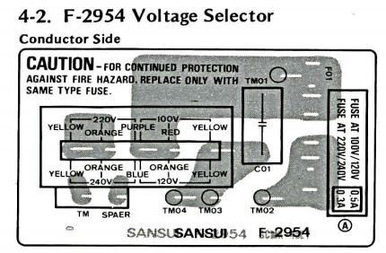

Pour Daniel, et les autres possesseurs de Sansui TU-317 (ou 217)
Il faut adapter le voltage secteur s'il est en 220V (ça semble être le cas du modèle pour la France) et que chez toi c'est du 230 ou 240, il n'aime pas ça
Extraits de mes notes a la mise en service :
trop de grave et pas dégraissé
manque de medium
et je trouve le son fatiguant (je baisse le volume sans cesse)
Et là kècequejevoije, sur un forum un mec parle du changement de tension 220V/240V sur le TU-217, que j'avais pas vu sur le "service manual"
passé a 240 V :
Retour du médium (mais ne vaut pas le médium sublime que j'avais sur le T-707, et varie selon les morceaux)
le son n'est plus fatiguant (encore un petit peu quand même par moments),
le grave n'est plus aussi imposant
les autres qualités sont toujours là, a peu près
La carte avec le jeu de fils pour adapter le voltage

Message non lu 24 août 2019, 15:30
Merci joseph pour le partage de cette info
:evil: ah la la, j’aurais mieux fait d'écouter Gaston et prendre un Yamaha Ttruc :siffle:
Blague à part j'ai pas tout compris de la modification à effectuer, il fait rajouter du câblage c'est ça?
Sinon sur mon TU-317 je ne 'ai pas rencontré les problèmes de grave excessifs que tu mentionnes, ni sur le TU-217 d'ailleurs
Du coup j'héiste à me lancer dans cette opération

non, non, aucun câblage a rajouter
faut juste déplacer ceux que tu vois et les mettre tel qu'indiqué sur la carte pour 240 Volts
la photo (avant que je modife) montre la position pour chaque fil pour 220V, de droite a gauche jaune, orange, violet, + le bleu et le rouge en dessous
juste en dessous caché par les fils c'est marqué de la même façon pour le 240V avec des positions et ou couleurs différentes
et si il reste des fils pas indiqués tu les laisse en l'air
aucune difficulté, faut juste enlever le capot du dessus, et suivre les instructions
le multimètre n'est pas du tout utile pour l'opération, je l'ai utilisé pour faire des mesures par curiosité
et la différence sur le son est plus importante qu'entre 2 cables
la vue un peu bizarre du "service manual" peut être la carte vue par l'autre face

salut Joseph :alcool:
je dois t 'avouer que malgré le ""service manual "" devant les yeux :shock: que j 'ai pas tous capté :ko: :drapeau:
à priori selon les images que tu as mis à dispo
avant ..........
câblé de façon a être optimisé pour une tension moyenne du secteur proche de 220v
d 'origine , c’était comme ceci
puis , après modif , pour une adaptation aux tensions secteur proche de 240volts
ou l 'on peut voir que le conducteur de couleur Violet a été remplacé par le conducteur de couleur Bleu
et que le Bleu a été remplacé par le Violet
chacun prenant la place de l' autre ,enfaite juste une inversion entre ces deux couleurs serait a réalisée , est ce bien ça ou je dis des co..eries :fessee:
ps ,la position ( connexion sur la carte ) repérée "" Spaer "" serait en faite comme une sorte de "" voie de garage "" pour venir y raccorder le conducteur ne servant plus

Salut l'ami Gonzo,
t'as très bien tout capté ;) et moi aussi maintenant grace a toi :thks:
c'est tout a fait ça sur toute la ligne
il nous montre la carte coté pistes puisque le "service manual" s'adresse au techniciens
je me souviens plus comment c'était chez moi après modifs, mais vu le schéma c'est forcément ce qui est sur la photo du bas que t'as dégoté (j'avais cherché un peu mais pas trouvé, et pas retrouvé le topic sur le 217 du mec qui m'avait inspiré)
ce dont je me souviens c'est qu'il restait des fils inutiles et que je les ai laissés en l'air faute d'instructions, j'avais pas regardé ce schéma
et tu as raison donc aussi pour la position "Spaer", c'est bien la "voie de garage", ça ne change rien, c'est juste plus propre que de les laisser en l'air
