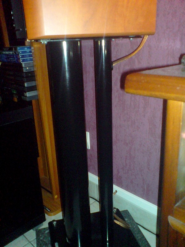

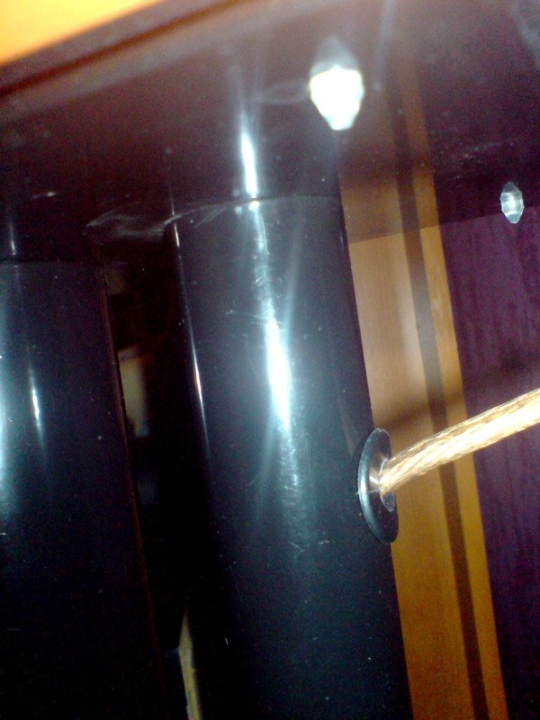

Nouk33 a écrit :J'ai moi aussi des stylum 2 sur mes surround et je les ai modifié pour pouvoir passer le cable HP dans le petit tube , j'y ai ajouté des passes cables pour ne pas abîmer le cable et j'ai sabler le plus gros des tubes ;)
Pour le sablage j'en en fait collé une rondelle de caoutchouc du diamètre du pied ensuite percé au centre pour pouvoir visser sur le plateau du bas , remplis de sable et fait la même chose en haut comme ça aucun risque de se retrouver a la plage avec les vibrations ...
Allez deux petites photos ( désolé pas de bel APN en ma possession ) pour mieux voir ...
