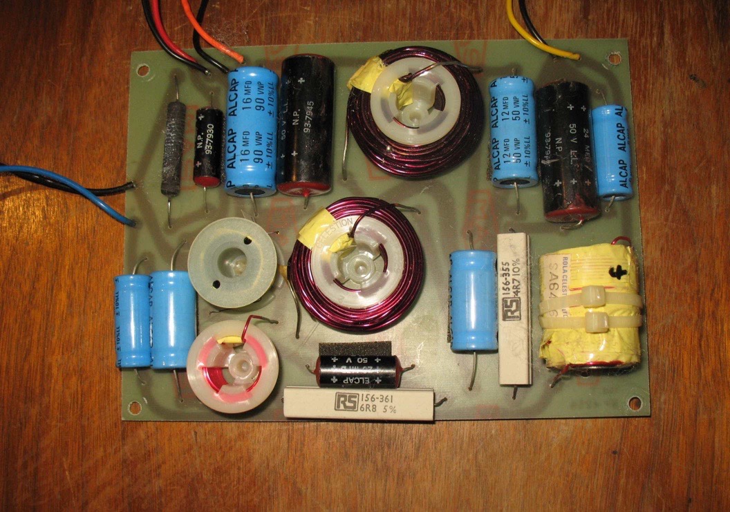

Si j'avais des brouzoufs à dépenser sur ton système, je m'intéresserais plutôt aux enceintes, en commençant, si ce n'est déjà fait, par une inspection des filtres avec remplacement éventuel des condensateurs (pas cher et vite fait), surtout s'ils ressemblent à ça (les machins bleus sont des électrolytiques, donc périssables) :
Si les enceintes te conviennent, une autre option serait d'essayer un bloc de puissance plus viril en gardant le Rotel en DAC/préampli.
C'est possible mais Rotel ne fait pas des entrées phono si pourries que ça il me semble, donc je doute que ce soit là un maillon faible dans ta chaîne au point que son remplacement te change la vie... Sauf si tu veux passer sur une cellule MC, puisque il ne prend en charge que le niveau MM.

Bah oui mon cher Thierry, ce que tu vois sur cette photo est un filtre de Ditton 66 d'origine...
Le boulot (remplacement des condos, voire recâblage psychomagique) est à la portée d'un amateur légèrement éclairé... La preuve, même moi je serais peut-être foutu d'y arriver

Mais si les filtres et leurs composants sont d'origine c'est par là que, pour ma part, je commencerais.

Mais n'oublie pas : avant toute chose, les filtres de tes enceintes méritent probablement réfection !
Bryston c'est ce qui m'est venu sur le moment hein, c'est réputé bien conçu, dénué pour l'essentiel de bling audiophile et indestructible, mais il n'y a pas que ça...
Regarde ce qui se présente en cherchant "amplificateur", "ampli de puissance", "bloc de puissance"... etc. sur le bc près de chez toi, et passe un moment à explorer sur le net les spécifications, avis et essais des blocs qui t'inspirent...
