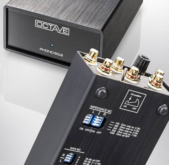

Bon, on réfléchit , mais pour l'instant c'est quand même toujours l'Octave Phono Eq 2 vendu par Xavier qui tient la corde, et si le budget est un peu restreint finalement, le Black Cube SEII serait un recours.
Après, toujours la grosse difficulté du matos vinyle qui est que, tout comme pour les cellules, les écoutes "essais" sont difficiles à effectuer at home dans de bonne conditions avant achat.
Sinon, une question technique pour les experts vinyleux (pascalounet :drapeau: ) suite au branchement pour essais et comparaisons de mon Hartley MMC sur le Copland. Au niveau résultat musical, le mariage du "vieux" Toulousain et de la 2M Black est superbe, plus d'ouverture finalement je trouve qu'avec l'étage phono du Copland, même si celui-ci ne démérite en rien.
Pourtant, les spécifications techniques ne collent pas :heink: :comprendpas: La Ortofon 2M Black est donnée pour un fonctionnement optimal avec une résistance d'entrée de 47kOhms et une capacité de charge de 150 à 300pF . Or le Hartley est donné en MM certes pour 47kOhms , mais avec une capacité d'entrée de 22 pF , éventuellement augmentée à 70pF mais c'est tout, avec une bague à rajouter en interne.
Quelqu'un peut il donc m'expliquer si ce delta important pose problème, et en fait à quoi cela correspond parce que le Blues il est nul en électronique... En fait c'est étonnant parce que ça marche vraiment très bien...
Merci par avance de vos réponses, cordialement, BF.
PS/ concernant la position MM, l'Octave est lui donné pile poil dans la cible pour la 2M Black avec 47kOhms et 220pF.
http://www.octave.de/fr/htdocs/verstaer ... o_eq_2.php
http://enceintesetmusiques.com/octave-eq2.html

Rassurant ça , merci Demat :pouce: Je vais quand même vérifier quel cavalier est positionné dans le bidule, si c'estle 70pF, on est pile poil dans la fourchette et ceci explique cela. Sinon, on est un peu en dessous et je vais essayer une écoute en augmentant à 70 pour voir si ça améliore encore...
Si j'ai bien compris , c'est surtout sur la qualité des aigus que ce paramètre joue ???
Par contre, tout câble phono avec une longueur prévue ad hoc est considéré comme étant à 100pF ? Parce que pour trouver les spécifications...Quant à chercher à me faire mesurer quelque chose, oublie tout de suite :ko:

Merci Pascalounet, entre ton commentaire et l'avis de l'ami Demat, les choses commencent à s'éclairer ...
même si c'est possible que cela soit que 22pF
C'est la valeur mentionnée sur la notice Toulousaine d'origine livrée avec la p'tite boite (très artisanale la notice, petit livret relié comme mes anciens polyps de fac 8-) ) , à savoir je cite = 47kOhms/22pF modifiable à 70pF avec l'ajout d'un cavalier "en position JP4" :oldy:
En plus, pour aller dans ton sens, choisir l'Octave donné à 220pF monterait l'ensemble à 320pF et donc pourrait risquer de déséquilibrer la 2M Black dans le haut du spectre... Et comme , même si changement pour une MC un jour il y aura , cela ne se fera qu'après usure d'un second diamant MM de la Black (déjà acheté en réserve...), on n'est pas vraiment dans cette perspective pour les années à venir. Plutôt choisir le bon préphono pour ma MM, c'est ma recherche actuelle. Comme je l'ai dit sur mon fil d'installation, je ferai des essais avec des MC haut niveau avant, mais sur la AT LP1240.
Cordialement, BF.

Bon , pour ma part, le choix est fait : ce sera l'Octave Phono Eq2 en provenance de chez notre bon Maitre Xavier :thks:
Le Lehmann Decade en occase était aussi très intéressant, en plus à Moulins donc quasi sur la route pour aller chez mon fiston à Roanne, mais bon j'avais envie de neuf pour une fois...
Merci à tous pour vos conseils et la suite à voir sur le fil des vignes dans quelques semaines quand la petite boite magique sera arrivée :drapeau:
Cordialement, BF.
