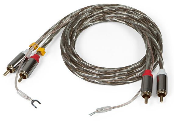

c'est cette daube là que tu as comme câble phono d'origine ?
ça s'appelle Pro-Ject Connect it Phono E, il fait 130pF

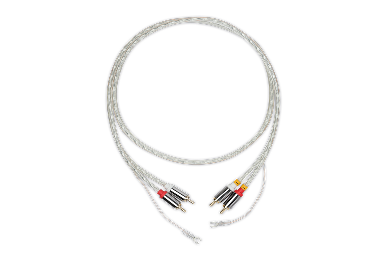

ça ?
si il est transparent c'est le même qu'ils ont un peu "rhabillé" et mis en vente (avant ils n'avaient pas osé
toutes les caractéristiques ici
https://www.project-audio.com/en/produc ... /#features
oui ça vaut le coup de le changer, même pour un Pro-Ject Connect it Phono CC
