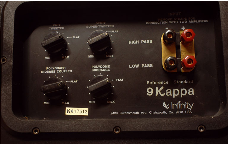

Message non lu 08 juil. 2020, 17:58
Les 2 réglages que l'on voit sur la photo, servent (il me semble) à régler les basses et les aigus, "Low" correspond aux basses, et en position 0 c'est là qu'il délivre le + de basse et à "-4" les basses sont atténuées, idem pour le réglage "High", position 0 les aigus sont au maxi, et à "-4" au mini.
Pour être tout à fait sur, vous confirmer les amis ?
salut à tous et à Michel :thks:
""""""""""""c'est là qu'il délivre le + de basse""""""""""""""
.je chipote :drapeau: :fessee: je nuance .... mais , les potions 0 correspondent normalement à ce que reproduisent de façon la plus linaire possible les enceintes mesurées en ""chambre sourde "" mais, il est sur qu'une fois celles ci placées dans une pièce , l' influence d' une pièce changera fortement la donne .
ce que je veux dire par là , c' est que sur la position 0 , les basses ( par ex ) sont reproduite à un niveaux "" normal "" ,mais que dû à l' influence de la pièce , ce niveaux de basse , à l 'écoute peut être trop important
via une attenuation possible , une adaptation via à vis de la pièce peut alors être realiser ou vis à vis des gouts (pourquoi pas) ou de notre propre perception auditive :ghee:
perso , aussi je trouve aussi cela génial :woohoo:
pour cause , cela m'a rendu bien des services (avec du plaisir à en tirer :casque: ) avec des Infinity selon les pièces ou elles se trouvaient
ps , réglages possible genre - 3db à +2 db , la position Flap correspondant à 0 db

Message non lu 08 juil. 2020, 18:26
:drapeau: :drapeau:
les graves sont atténuées , pour sûr , mais approprie au dessus de 200hz ......
https://nesovski.com/page_Wharfedale.htm
un détail et le principale n 'est pas là :pouce: :casque:
Messages : 2569
Message non lu 08 juil. 2020, 18:34
Bien vu encore une fois JP pour ce qui est de la puissance admissible du potard pour un HP de grave! :pouce:
Merci pour la photo, j'ignorais que les Kappa 9 disposaient d'un ajustement sur chaque voies. :erf:
à vrais dire , pratiquement pour tous :zen:
sur ces enceintes , est présent aussi un tweeter (qui dispose de sa propre partie filtre ) qui diffuse sur l' arrière
ce tweeter lui , n 'a pas d' ajustement possible .
et la section grave sous 80 hz ne dispose d 'un simple switch pour modifier l 'entendu de la restitution vers les basses frequence https://zupimages.net/up/20/28/0c1x.png
en mode ""normal"" une resistance de 1 ohm rentre en jeux dans le circuit filtre , en mode dit "" expensed "" celle ci est shuntée .
voici un schéma du filtre ( assez complexe je dois dire )
https://zupimages.net/viewer.php?id=20/28/0pwi.png
filtre que j 'ai sortie il y a peu https://zupimages.net/up/20/28/3l7l.jpg pour une histoire de PolySwitch
quand j 'ai vu la dimension de cette resistance :erf: j 'ai un peu compris pourquoi il n y avait pas aussi un atténuateur variable
perso :zen: je n' utilise pas la position ""expensed"" car elle fait passer dans la zone des 40 hz l 'impédance de 1.2 ohm ( :erf: ) à 0.6 ohm !!! (le coup de grâce comme qui dirait ! :D )
