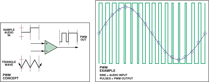

La raison à tout ça est à chercher au fonctionnement même de tout FDA.
L'objectif est d'obtenir un super rendement, et le seul moyen est de faire fonctionner les composants en "tout ou rien", et non pas linéairement comme on rencontre dans les amplis classiques.
C'est ce genre d'ampli qu'on retrouve dans tous les appareils de maintenant - téléphone, TV, PC portable, enceinte bluetooth etc...
En fait, à part en Hi-Fi et en Sono, il n'y a plus aucun autre domaine qui utilise les autres classes audio, à cause du peu de rendement et donc tout ce qui suit (consommation, chauffe).
Je peux décrire plus mais ça risque de faire un pavé dans le topic
En gros le son est converti comme suit avec des formes rectangulaires et à très hautes fréquences, de sorte que les hauts parleurs ne puissent pas suivre:
Et ensuite le fameux filtre passe-bas (très complexe, du 4ème/5ème ordre donc des pentes d'atténuation énorme) fait son travail pour supprimer les harmoniques générées par ce "découpage" et le haut parleur "voit" le sinus amplifié.
Bref, je crois que je sors un peu trop du sujet du topic qui consiste à donner ses impressions à l'écoute et pas des infos sur le fonctionnement interne en lui-même
