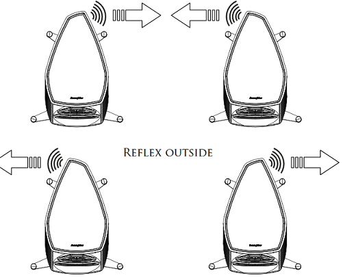

Message non lu 10 avr. 2020, 18:40
salut à tous
ionilo :thks:
une idée comme une autre ...
je cite le manuel ...
En général, ce système reflex avec lamellaire vertical et latéral apporte un avantage supplémentaire, c’est-à-dire qu’il permet à son utilisateur de maximiser les performances sonores du haut-parleur dans la pièce, en choisissant s’il veut placer les haut-parleurs avec la sortie reflex orientée vers l’intérieur ou à l’extérieur, suivant l’acoustique de la pièce ou les préférences personnelles.
as tu essayer d' intervertir tes enceintes :?:
quelque fois que l évent laminaire situé derrière sur toute la hauteur donneraient directement sur ton meuble assez proche :zen:
ou , juste essayer pour une question de placement via à vie de l 'accoustique de ta pièce
si c' est le cas , je pense qu' il te faudrait essayer ....cela pourrait atténuer la chose
(en complément d' un possible découplage efficace des enceintes via à vis du sol )
de plus , les elements hifi étant moins soumit à ces vibrations ""aérienne"" ne s 'en porteront que mieux :casque:
