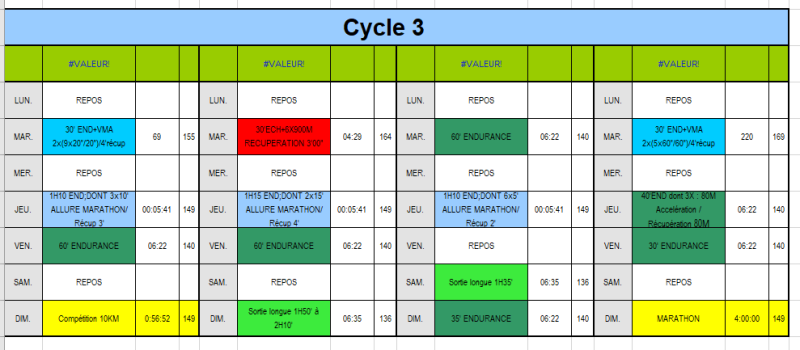

Voici mes données de base avec l'étalonnage du plan :
Bène7

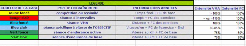

Au lieu d'écrire le texte des codes couleurs ils pouvaient générer un tableau de relations Allures <=> Zones cardio. C'est plus parlant.
Aujourd'hui je cours vert et demain bleu, c'est ambiance colo. Allure 2 ou 3 ça cause mieux, non ?
Dans les sorties longues ce n'est que de l'EF, pas même une ch'tite bricolette à se mettre sous la dent.
Sinon pour un objectif marathon 4 h, faire du seuil en séances (vitesse objectif) avec une limite haute à 90% FC, c'est ambitieux. Perso je descendrais les trois premières intensités FC de 5%.

Les tableaux ne sont effectivement pas très clairs, il a fallu lire les FAQ pour les comprendre.
Les séances longues vert clair sont effectivement monotones, mais j'ai considéré que c'était nécessaire pour pouvoir récupérer rapidement d'une sortie longue. Si c'était à refaire, je mettrais quelques km à allure marathon dedans.
Si je rentre mes paramètres pour la feuille Excel des 42km, on me recommande de faire les séances bleu clair (et le marathon) à 80%, ce qui est plus raisonnable que 90% :
