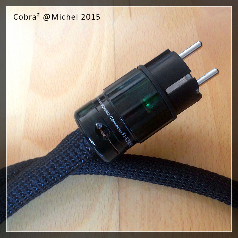

Je vais préparer avec Michel une Commande Groupée pour réaliser des câbles secteurs Cobra² que vous avez eu l'occasion d'apercevoir dans le sujet qui abordait notre virée à Loudunum en passant par Saumurum. :ange:
Puisqu'il est finalisé je propose à ceux qui le souhaitent et qui n'ont pas encore de quoi en réaliser, une commande groupée de la matière première indispensable : les brins de cuivre pur. Le reste des composants (gaine thermo, connecteurs secteur, gaine ptfe etc ...) sera listée.
J'en profite également pour prévenir que je n'ai pas encore fini le doc pdf du montage pour ceux qui l'attendent avec impatience, j'en tiens compte et avec les pré-requis qui seront listés ici, vous pourrez alors vérifier si vous disposez bien de tout ce qu'il vous faut. :siffle:
Je finalise chaque détail et pointons les références précises à acheter avec Michel et on se lance :alcool:

Je vais regarder ce qu'il en est exactement de la gaine teflon en fonction du nombre de brins de 1,3 mm ;)

MICHEL a écrit :Je vais regarder ce qu'il en est exactement de la gaine teflon en fonction du nombre de brins de 1,3 mm ;)
Gaine téflon? les miens je les ai fais gaine coton + gaine thermo de 5mm !!! les 2 x 1.3 mm torsadé passe bien.

Oui, c'est une option valide, mais Thierry me parlait ce matin de gaine teflon, je veux donc voir si c'est possible, mais à mon avis, c'est pas gagné...
Pour ce qui est de la gaine thermo, oui, c'est ce que j'ai fait, mais attention à l'épaisseur de celle ci, les plus fines se fendent rapidement, mieux vaut un retrait de 3/1, elles sont plus costaudes...

Vu le nombre de brins, quid de la rigidité du câble, parce que avec 2 je les trouve très rigides, avec 3 ou 4 ???

Bah, il faut demander à Thierry, il en a un de 2 mètres :-) Les miens sont en 1 m50, et bien plus souples que feu le MPC audio que j'avais amené à Brecey, si tu rappelles. Ils sont raides à la flexion, mais une fois le trajet estimé, tu crée l'arrondi qui se fait bien à la main, pas besoin d'être Hercule pour cela, la preuve, le Bleu à réussit à le faire ... :siffle:
