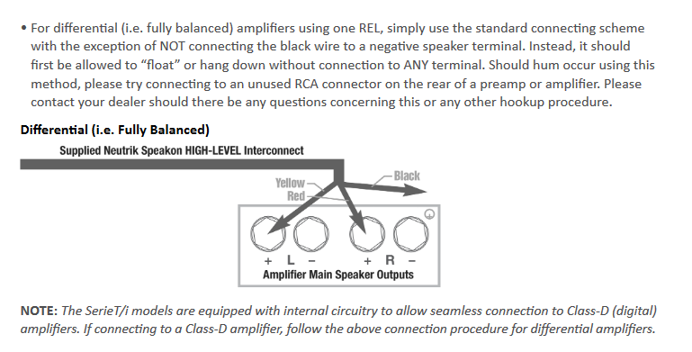

yes , l 'étage final d'une amplification de classe D travaillant en mode différentiel ( les sorties - sont indépendante l' une de l 'autre ) l on évite de venir shunter ces deux - , ce qui est le cas quant t 'on vient raccorder sur les sorties hp un caisson , sur les caissons (quelque soit sont propre mode d 'amplification ) toutes les masses (-)sont interconnectées et parfois , mise aussi à la terre
quelque idées pour pouvoir utilisé ton caisson comme tu le souhaiterais .....
demander cher Bk electronics ce qu 'ils pense de ce type de câblage ....
câblage proposé par Rel pour raccorder leur caisson sur des ampli de classe D
tirer de https://2y2ro62wfbas3svllg2i0s1t-wpengi ... Manual.pdf
le fil correspondant au - n 'est pas raccordé coté sortie bornier hp de l' ampli , pour que cela fonctionne correctement , je pense que le caisson et l' ampli doivent disposer d' une mise à la terre , ce qui est le cas ici et c' est par ces mises à la terre que l' interconnexion des masses ce fera
( privilégier si possible dans ce cas de figure le raccordement secteur des deux elements sur le même circuit elec , voir même sur la même multiprise pour limiter la longueur de la liaison des masses via les conducteurs terre , afin de limiter le risque de ce choper des parasites secteur )
avoir avec Bk electronics , mais je pense que cela pourrait fonctionner , à moins que de leur coté ( caisson ) il y ai une contrindication![]()
Bk electronics propose aussi une solution
je cite ...........

je pense que cela ne devrait pas être le cas , ton ampli hifi est un classe D ,donc ces sorties hp - sont indépendante (mode différentiel ) donc non lié à la masse audio commune aux entrées ,enfin .... logiquement"Si vous n'utilisez que l'entrée de haut niveau, il ne devrait y avoir aucun problème. Si vous utilisez les niveaux bas et haut ensemble, vous devrez demander au fabricant de l'amplificateur si la borne 0V de la sortie d'enceinte est au même niveau que l'entrée 0V "

Nad ne recommande pas de connecter en high level pour ne pas venir mettre tout ça a la masse
Côté bke ils ne vendent plus l'isolateur car ils recommandent de brancher comme chez REL
Du coup c'est maintenant branché chez moi comme ça, sans parasites lié a l'absence de masse, même si bke conseille de brancher un RCA sur les entrées low level pour justement mettre a la masse. Ce que je ne fais pas car c'est mon avr qui est dessus et qui est a la masse de fait
Bref c'est tout nickel, j'ai réussi a affiner le gain pour avoir un rendu cohérent donc suis tout content
